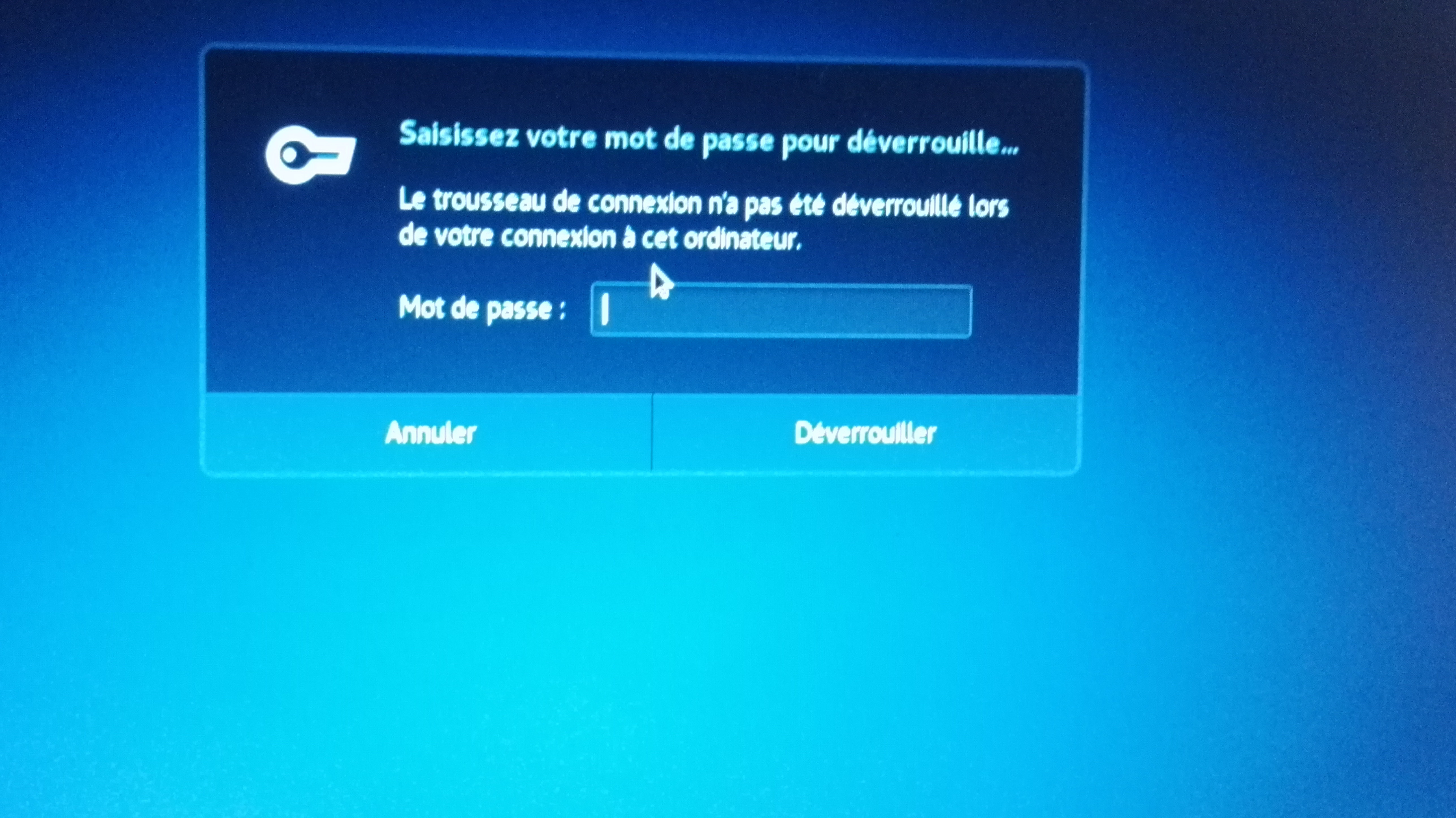

il me semble juste le password pour devérouiller le trousseau de clés
en arrivant sur la page de login après le boot vous devez obligatoirement indiquer votre login/username et votre passwd pour accéder à votre session, je n’ai jamais entendu entendu parler de “déverrouiller” un trousseau de clés; il faudrait savoir quelles manips vous avez faites pour tomber sur cette histoire de trousseau de clés au moment du login. Il y a comme un lézard dans cette histoire.
non je me suis trompé désolé,j’ai bien la page utilisateur avec passwd pour accéder à ma session

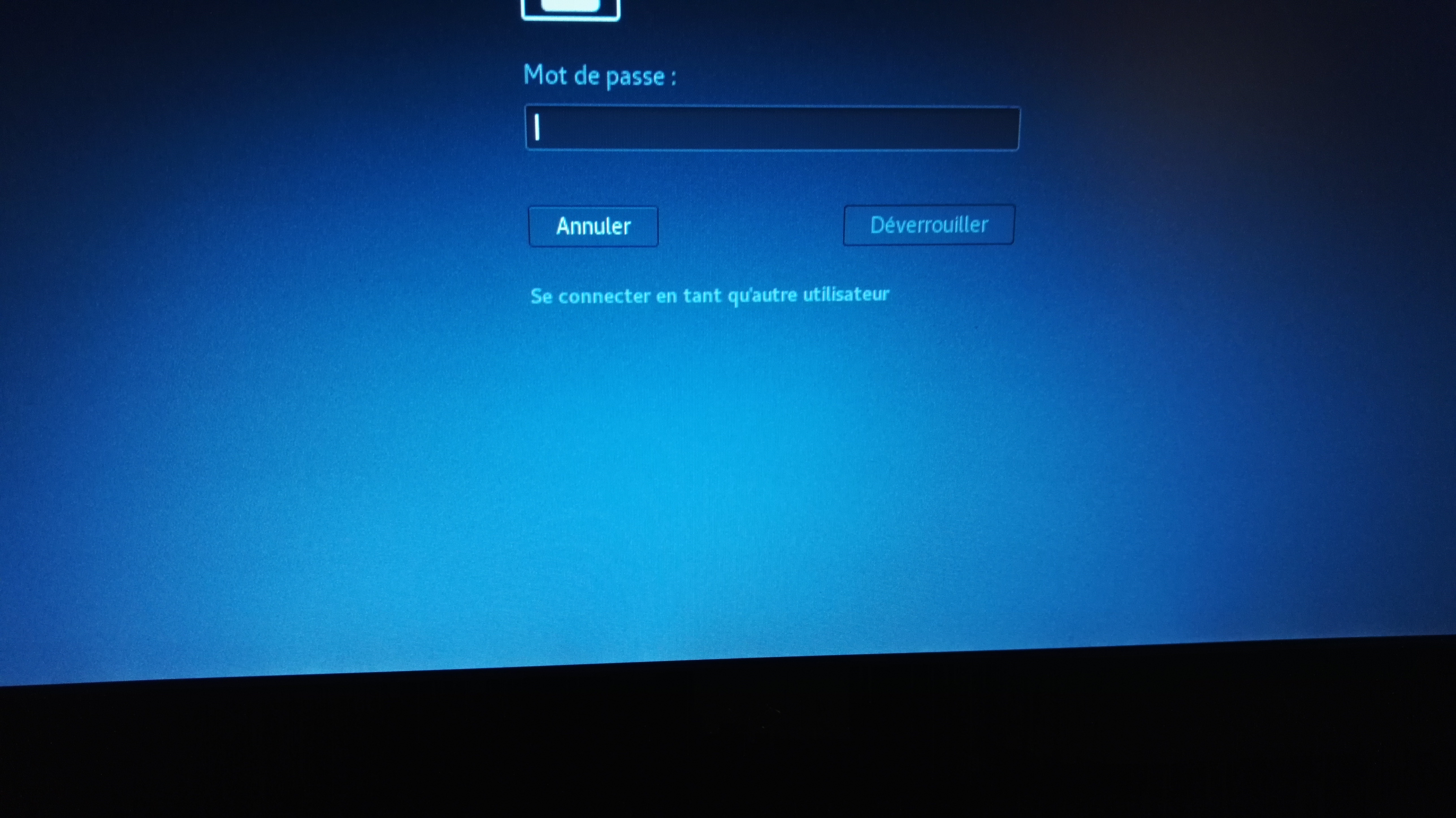

je ne sais pas d’où sort cette écran de login que vous donnez; il ne figure que la demande de passwd; où est la demande du login/user? essayez de vous connecter en utilisant l’option "se connecter en tant que autre utilisateur"
Comme le souligne Limax tant que vous n’aurez pas de console avec un dollar c’est qu’il y a problème.
je me suis embrouillé grave ,désolé voila ce que j’ai au démarrage
désolé pour la confusion
