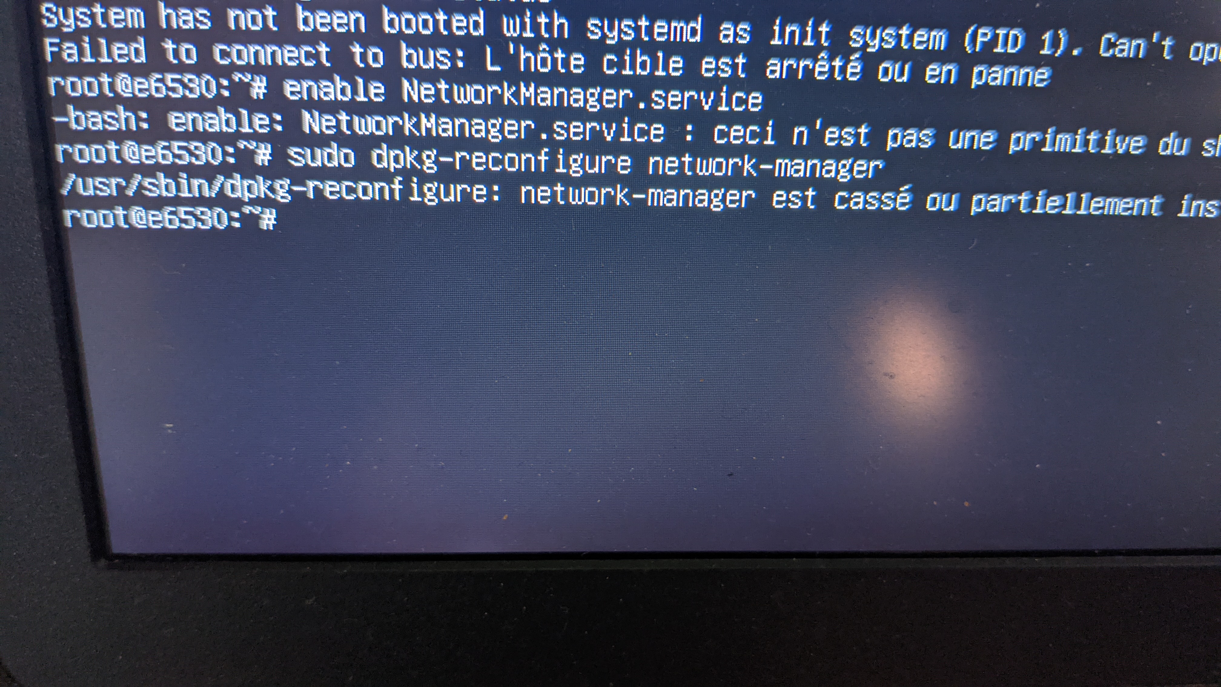

J’ai réussi a configurer Ethernet et non wifi.
Mais bon, j’ai maintenant accès a internet
Ici : Network manager est cassé ou partiellement installé
Non, nmctl et nmtui (pas Nmtui) sont dans le $PATH des utilisateurs normaux.
Peut-être NetworkManager n’est pas installé ?

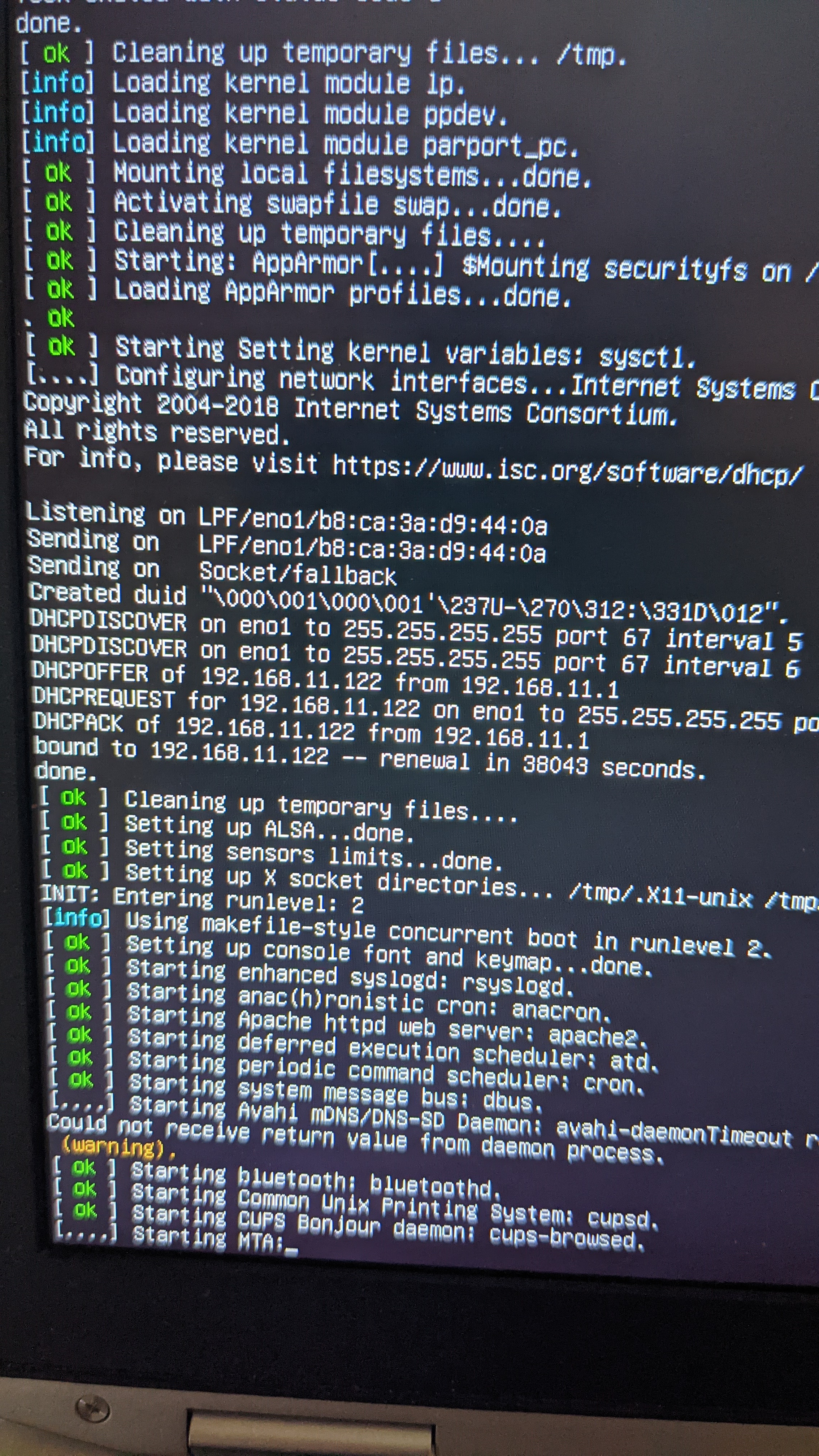

Dans la photo je vois :
INIT: Entering runlevel: 2
Donc le gestionnaire d’init est le vieux sysvinit et non systemd. C’est voulu ?
Non du tout.
J’ai installé du iso.
Le dernier debian
Comment puis je faire le changement.
Au systemd?
En principe, en réinstallant le paquet systemd-sysv.
