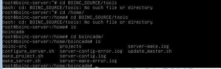

J’ai commencer hier à utiliser Debian 8 BOINC server pour la première fois dans le but d’effectuer le crack de mot de passe distribué, au premier temps je voulais accéder à “BOINC_SOURCE/tools” pour effectuer les configurations nécessaires du serveur BOINC mais il m’affichait

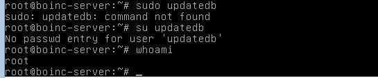

j’espère que vous pourriez m’aidez par ce que ça m’a bloqué mon PFE et merci par avance.
Pour le privilège il m’affiche

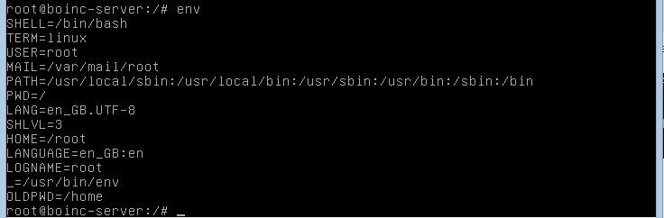

Je ne sais même pas ce qu’est boinc, mais je dirais que tu parles de la >variable< BOINC_SOURCE qui doit théoriquement (à verifier avec la commande env ) contenir le chemin vers l’arborescence de boinc, donc dans la syntaxe, ça donnera plutôt cd $BOINC_SOURCE/tools avec un $ pour appeler la valeur de la variable, et ça te déplace ra dans le bon répertoire tools.

Si c’est une commande updatedb appartenant aux outils qui se trouvent dans $BOINC_SOURCE/tools, alors, il faut l’appeler en précisant explicitement ou la trouver avec ./updatedb (ou bien $BOINC_SOURCE/tools/updatedb, et tu n’as pas besoin d’utiliser sudo, vu que tu es déjà en root).
Quant à “su”, c’est le nom du compte sous lequel tu veux passer qu’il lui faut comme argument, pas une commande a executer.
Merci tout d’abord pour l’intérêt que vous avez porté à ma question et pour ces explications, concernant la comande "cd $BOINC_SOURCE/tools " j’ai rajouter le “$” au début mais ça n’a toujours pas marché

L’affichage de la commande env

Pour ton problème, effectivement, bonne idée de rechercher un répertoire tools, mais pas BOINC_SOURCE/tools, car j’ai creusé un peu, et BOINC_SOURCE désigne juste le chemin ou tu as déployé ton arborescence des sources boinc.
Donc essaye find / -name tools -print, regardes s’il apparait dans le résultat quelquechose qui ressemble au répertoire tools de ton boinc, et fais un cd dedans.
