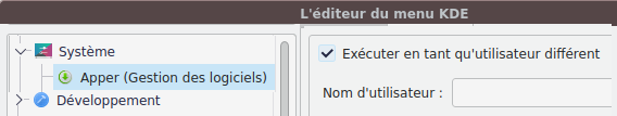

A essayer, par modification options avancées lanceur Apper:
apper
