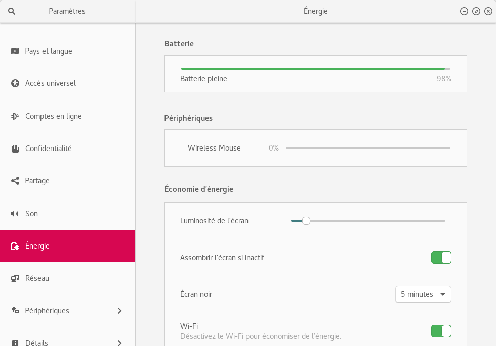

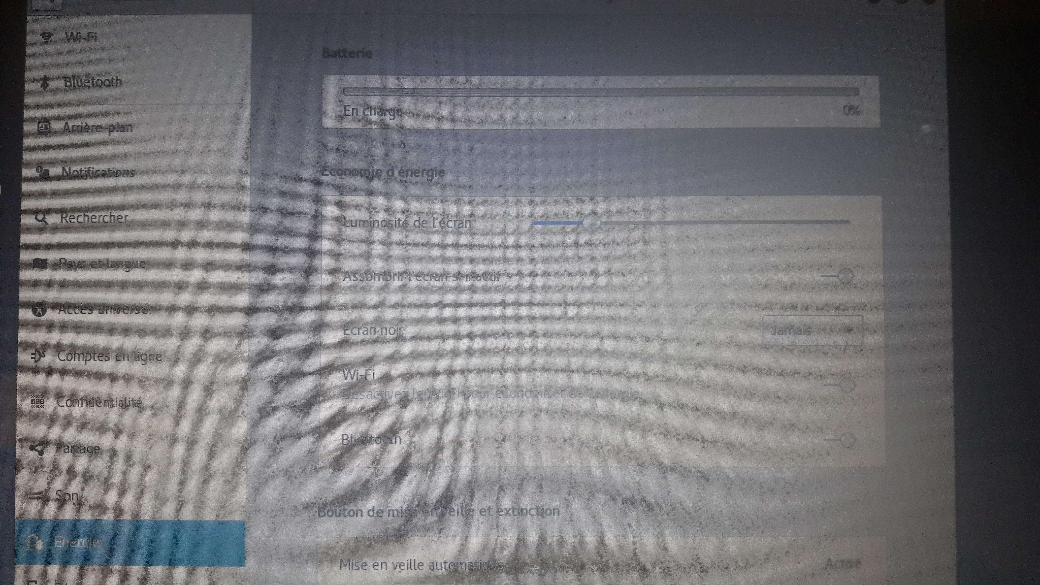

Voilà ce que moi je vois quand j’entre dans les paramètres…

Merci, d’après ce que je vois le système ne détecte pas la batterie.
comment puis-je y remédier ?

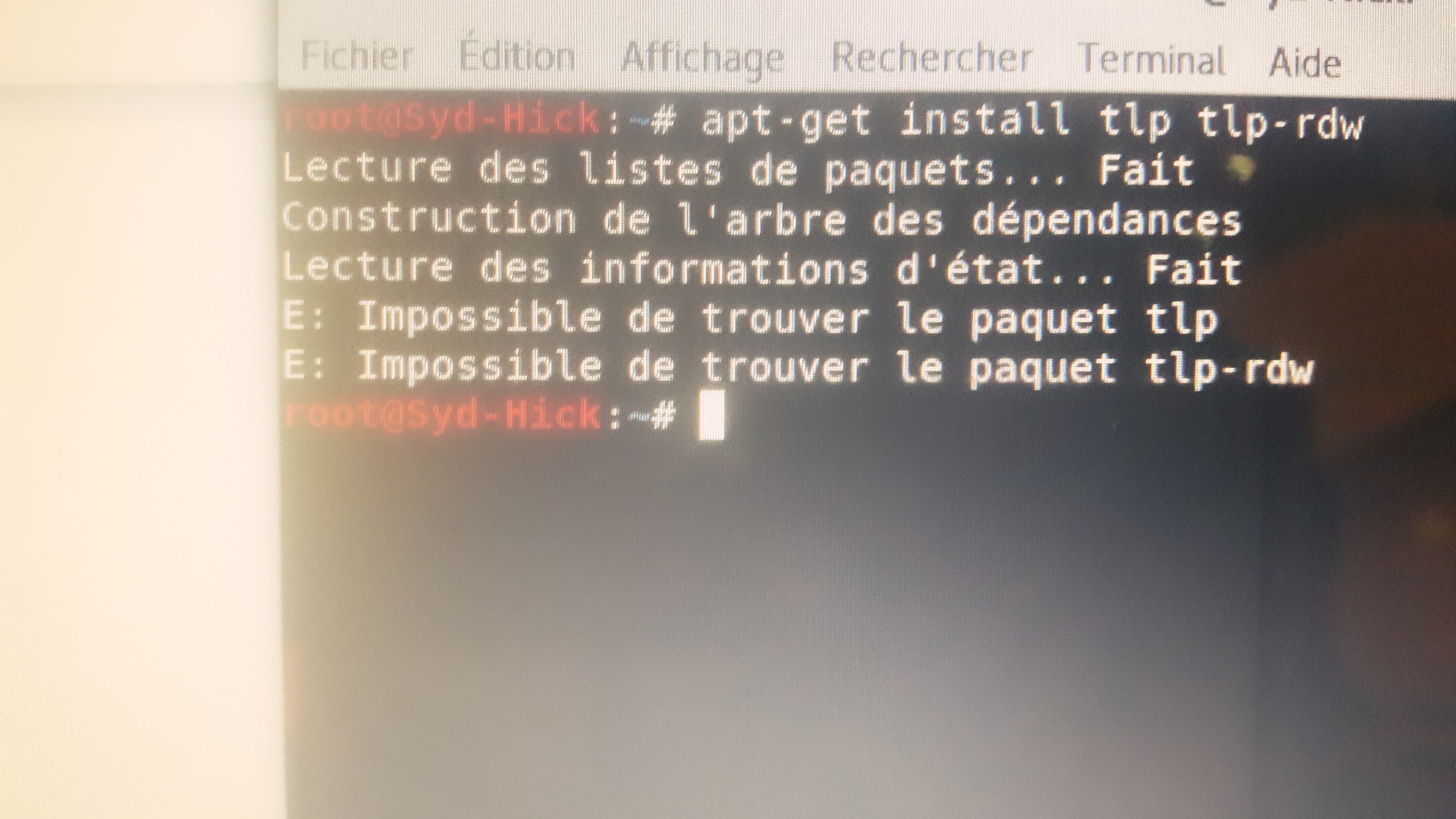

N: Impossible de trouver le paquet tlp
Kali n’est pas Debian et de plus c’est une distribution pour expert qui veulent tester la sécurité
Un débutant devrait d’abord essayer Debian
Je te conseille de réinstaller en utilisant un live cd ( que tu peux mettre sur clé usb)
Les images ci dessous contiennent les pilotes non libre ce qui facilite la vie d’un débutant
https://cdimage.debian.org/cdimage/unofficial/non-free/cd-including-firmware/current-live/amd64/iso-hybrid/
