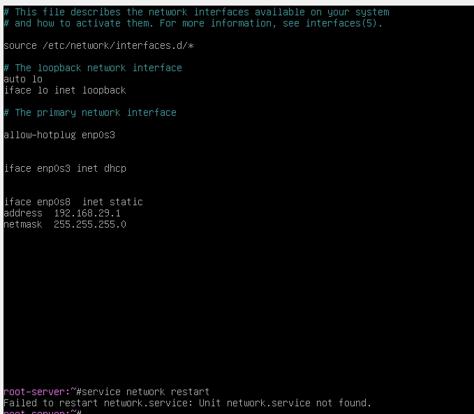

Je suis sur debian 10 et j ai 2 VM une machine Client et un Serveur.j ai ajoute deux interfaces reseaux puis ai ajouter un reseau interne de facon que les deux machines communiquent
sur mon serveur j ai configure l interface reseau via le fichier /etc/network/interfaces
mais apriori il ya un souci quelqu un peux m aider ?
le service réseau ne s’appelle pas network mais networking
Change la commande par :
sudo systemctl restart networking
(marche sur mon debian SID)
sur ce type de configuration un simple ifdown enp0s3 && ifup enp0s3 suffit
