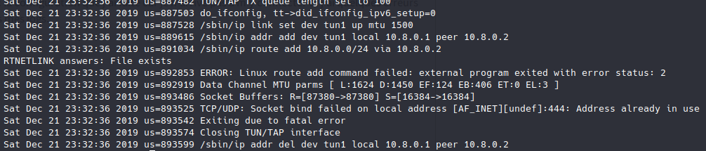

Bonjour, j’essaye de mettre en place un serveur OpenVPN et il semble y avoir un problème avec la configuration que j’ai faite car je n’arrive pas à m’y connecter et j’ai quelques erreurs dans mes logs.

Visiblement tu as déjà une interface avec une adresse sur 10.8.0.0/24, cela peut être aussi parce que tu as déjà un VPN de lancé avec cette configuration…
