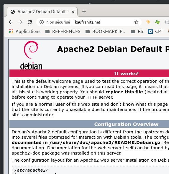

Aprés, je remarque que j’arrive sur une page d’un apache par défaut , pas un nginx et ce n’est sans doute pas le même site que tu voies sur 192.168.1.135 quand tu te connectes sur le LAN.
Tu confirmes ?
Si c’est bien ça, il faut que tu modifies juste un peu ta configuration de site qui marche sur 192.168.1.135 pour en faire une config de « name virtual host » qui fonctionnera sur ton nom de domaine. Donne nous ta config de virtual host, et on te donnera les modifs.

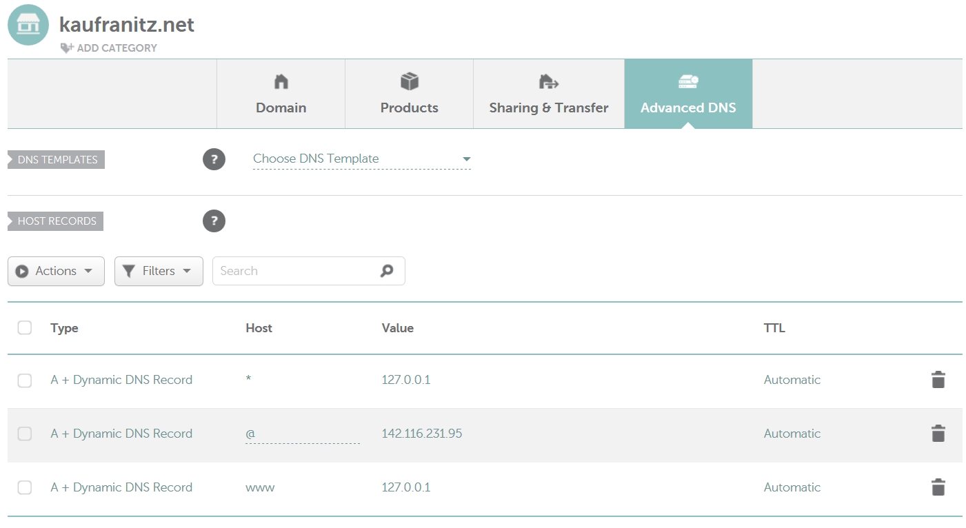

Ah si si.
Quand j’ai essayé l’autre jour, c’était le www qui fonctionnait, et là c’est sans www, et j’ai ça:
Par contre, coté config de dyndns avec ton registrar, c’est toujours tout pourri:
mj@mercure:~$ host kaufranitz.net
kaufranitz.net has address 142.116.231.95
kaufranitz.net mail is handled by 10 eforward2.registrar-servers.com.
kaufranitz.net mail is handled by 15 eforward4.registrar-servers.com.
kaufranitz.net mail is handled by 20 eforward5.registrar-servers.com.
kaufranitz.net mail is handled by 10 eforward1.registrar-servers.com.
kaufranitz.net mail is handled by 10 eforward3.registrar-servers.com.
mj@mercure:~$ host www.kaufranitz.net
www.kaufranitz.net has address 127.0.0.1

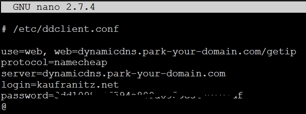

il faut absolument règler ça. Tu peux indiquer le fichier de config de ton ddclient, histoire qu’on regarde (en masquant bien sur les identifiants/passwords), mais je crois qu’il faut que tu voies ça surtout avec ton registrar.
Sauf que comme l’indique la capture précédente, c’est apache qui tourne/répond sur le port 80, pas nginx.
Tu es certain que tu accèdes à un nginx sur ton lan ?
Avec l’url http://192.168.1.135 ?
Sinon je ne connais pas bien la configuration nginx (quelqu’un va devoir prendre le relais sur cette partie là), mais vu que ton apache, lui, tourne, tu peux faire un test:
  • crées un fichier /etc/apache2/sites-available/kaufranitz.net.conf, avec dedans:

Effectivement, je me demande pourquoi www ne se met pas à jour.
Je te file une image du registrar :
J’ai déjà écris au registrar mais, je pense bien le refaire et je vous reviens. C’est très étrange.

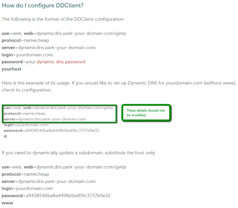

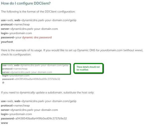

Je passe une autre image, celle-ci de la config proposée par Namecheap :
et enfin ma config perso :
Pour terminer,

Ca serait étonnant qu’en allant vers une ip configurée chez ton registrar dans ton domaine, je tombe par hasard sur une ip domestique (=de particulier) ou se trouve une machine debian qui assure un service web.
Donc je suis à peu prés sur que c’est >TON< serveur apache qui répond sans que tu le saches.
Mais ça se vérifie facilement:
en root ou avec sudo:
netstat -nlp | grep ":80"
Alors déjà dans ce que je lis de ce que dit namecheap, tu dois dupliquer ce que tu as déjà mis en remplaçant dans cette deuxiéme config le @ par un www
Ca va déclencher une deuxième mise à jour chez eux, mais pour définir aussi l’adresse ip de ton sous domaine www point kaufranitz point net (qui est distinct de kaufranitz point net ).
Et là, les deux, avec www et sans www se resoudront avec la même ip, ça, tu pourras le constater, ça devrait se faire tout seul , et ça voudra dire que cette adresse qui remonte correctement chez namecheap déboule bien sur ton apache, et donc que c’est bien un apache et pas un nginx. :smiley:
Il y a une autre possibilité.
C’est que ton nginx serve par défaut la page qui dit que c’est un apache.
Mais ça serait quand même un fier bordel, cette histoire, si elle était vraie.
