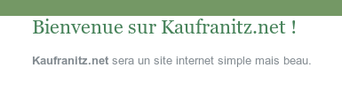

Sinon, j’ai compris pourquoi je voyais un apache quand je regardais sur kaufranitz.net: comme le domaine sans www est configuré avec l’ip 127.0.0.1, ce que je regardais par là, c’était mon propre apache en local… :smiley:
Du coup, si au lieu de ça, je regarde l’url du site avec www , j’ai compris aussi pourquoi ça ne fonctionnait pas malgré l’ip bien configurée par ddclient chez namecheap:
l’adresse du www est correcte dans la zone chez namecheap, mais quand je demande la page d’accueil sur le port http 80, ça renvoie une redirection du http vers le https, et comme le port 443 du https n’est pas redirigé chez toi sur tes dispositifs, ben ça ne veut pas.

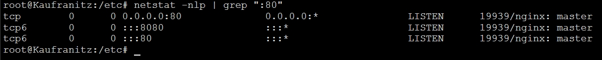

Donc là, il faut « juste » que tu mettes en plus du port 80, les mêmes redirections pour le port 443 (https), sur ton modem et ton routeur, pour ouvrir le port 443 jusqu’à ton serveur.
Et là normalement, ça ne marchera toujours pas sur l’url sans www (ça c’est le soucis du ddclient), mais tout sera bon sur l’url avec www et tu devrais ENFIN voir ton nginx depuis le web à cette adresse (si ta config de virtualhost nginx est bonne, ce qui il me semble est le cas).

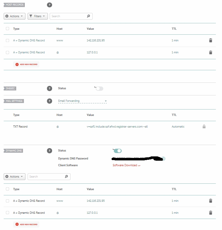

Et bien tu es revenu à une configuration qui ne génère pas de bug, mais qui ne fonctionne toujours pas pour le domaine sans www:
matt@thor:~$ host kaufranitz.net
kaufranitz.net has address 127.0.0.1
C’est au niveau de la dernière ligne, ou je te parlais de dupliquer ta config et remplacer l’arobase par www.kaufranitz.net.
Tu dois y avoir mis juste « www », et ça ne suffit pas, ça ne met à jour que www, il faut dire au ddcliant de mettre à jour les deux.
Alors il ne faut peut être pas dupliquer la config, juste changer cette dernière ligne, donc essayes de remplacer www par:
www, @
ou bien
www.kaufranitz.net, kaufranitz.net
ou bien un peu de mix des deux jusqu’à ce que ça mette à jour à la fois le www et le sans www

Maintenant ce qui m’énerve est : WARNING: skipping update of kaufranitz.net from <nothing> to 142.116.231.95.
Je pense que je vais communiquer avec Namecheap pour voir pourquoi @ ne se met pas à jour.

Nan, mais ça ça doit juste être pour te dire qu’il était déjà fixé sur cette adresse
ce n’est pas une erreur, juste un warning.
Tout est bon:
emeraude@emeraude:~$ host kaufranitz.net
kaufranitz.net has address 142.116.231.95
kaufranitz.net mail is handled by 15 eforward4.registrar-servers.com.
kaufranitz.net mail is handled by 10 eforward3.registrar-servers.com.
kaufranitz.net mail is handled by 10 eforward2.registrar-servers.com.
kaufranitz.net mail is handled by 20 eforward5.registrar-servers.com.
kaufranitz.net mail is handled by 10 eforward1.registrar-servers.com.

Salut @mattotop
Je n’y comprends plus rien mais ça marche à la différence que www est redirigé ces @.kaufranitz.net. C’est l’inverse qu’il faut faire.

Donc, oui, finalement, @mattotop t’a fait adopter une architecture correcte. Est-ce bien celle qui te convient ? À toi d’en juger ! Je ne vois plus l’utilité de ton routeur dans l’affaire, mais il est peut-être effectivement inutile… Tout dépend des évolutions que tu envisages par la suite.
Ce qui reste curieux, et c’était la question que tu posais avant mon intervention, c’est le fait que le traceroute, même local, ne fonctionne pas (contrairement à ce qu’affirme @mattotop). Tu peux le suivre dans son raisonnement et décider qu’on s’en moque, puisque ton site est accessible. Mais en posant la question, tu semblais t’en étonner, ce que je trouve assez sain comme attitude : on peut décider qu’une anomalie n’est pas gênante et qu’on ne s’en occupera pas, mais il est bon de ne pas faire l’autruche et avoir conscience que c’est une anomalie.
Idem pour le ping, qui est un moyen simple et rapide de faire certaines vérifications, et qu’il vaut mieux ne pas désactiver.
C’est ce que prévoient les RFC, qui font office de norme pour Internet. Ne pas les respecter n’empêche pas toujours le fonctionnement, mais ce n’est malgré tout pas anodin. Internet fonctionnerait beaucoup mieux si chacun s’attachait à respecter scrupuleusement les RFC !
ddclient assure la mise à jour de l’ip du domaine principal, et l’assurera toujours quoi que tu déclares pour tes sous-domaines. Or, le CNAME demande simplement de prendre, pour le sous-domaine, l’adresse IP indiquée pour le domaine principal (autrement dit, le CNAME déclare le sous-domaine comme était un simple alias du domaine principal). Donc, pas de problème, la norme est bien faite et fonctionne.
