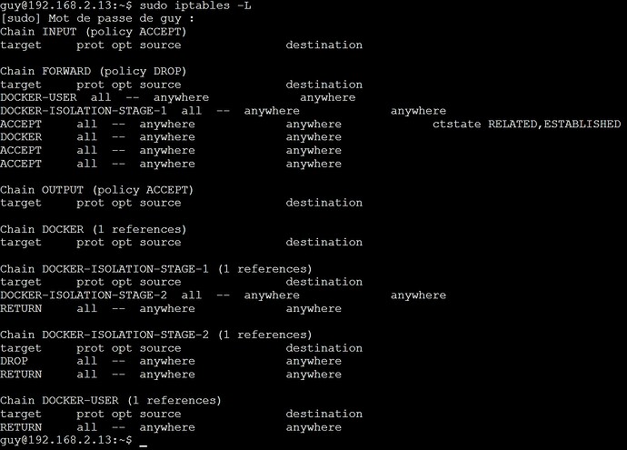

À ce moment, m’est venu à l’idée du Firewall, iptables qui, peut-être, bloquait l’accès ?

Non, comme je disais plus haut, un FW qui bloque l’accès au domaine.

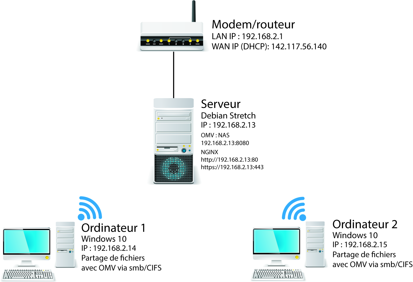

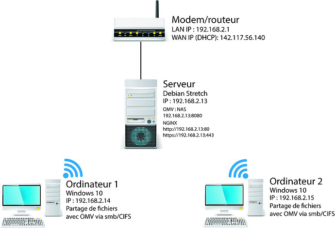

Je t’envoie un autre image représentant l’architecture, en espérant que ce soit clair.
Note bien que l’ip attribué par Virgin Mobile est maintenant 142.117.56.140
Ce réseau est hyper simple. Il n’y rien de compliqué dans cette architecture, rien.
Effectivement, j’aime mieux commencer d’une manière assez simple pour pouvoir compliquer plus tard.
Tu argumenteras que le partage de fichiers qui se fait via smb pourrait être fait autrement. Je suis tout ouï.
Le traceroute et le ping doivent passer, c’est obligatoire. Comment vais-je pouvoir configurer letsencrypt si je peux même pas « pigner » mon propre serveur ? Il est essentiel de régler ce problème et, en fait, c’est le plus important, non !

Ici, je ne connais rien à la configuration de iptables, mais j’imagine que quelque chose devrait passer.
