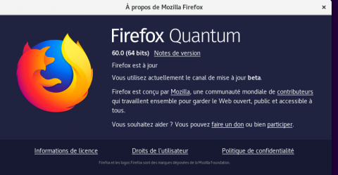

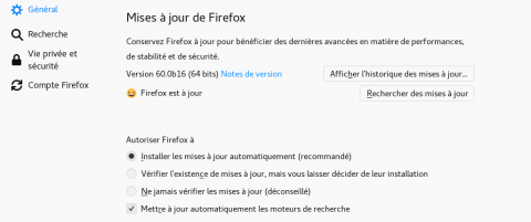

Ok merci. J’ai vu qu’on pouvait sélectionner la version beta de Firefox en tapant ceci:
deb http://http.debian.net/debian experimental main
$ apt-get update
$ apt-get install -t experimental firefox
Mais quelle version ça va m’installer ?
