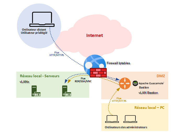

J’ai monté, sur un hyperviseur Proxmox, les serveurs suivants :
  • firewall IPtables
  • rebond SSH
  • serveurs applicatifs dans 5 vLANs différents
Fonctionnement de mon rebond :
Les flux ouverts entre mon poste d’admin et le rebond : SSH et HTTPS. Je fais le test en SSH pur et en utilisant Guacamole avec le même problème.

Ne voyant pas le rebond explicitement noté sur le schéma, j’en déduis que c’est le poste Bastion en DMZ?

Le Bastion est effectivement en DMZ.
