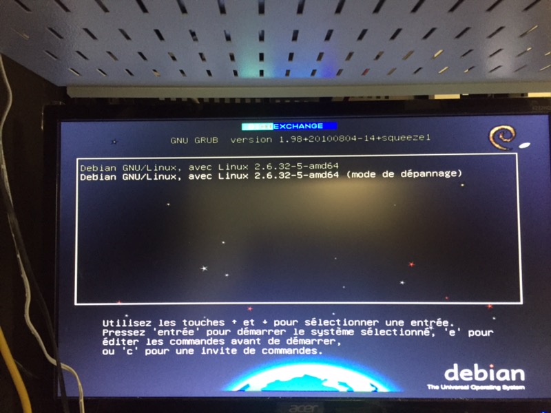

On a bien accès au menu de démarrage avec comme choix:
  • Debian GNU/Linux, avec Linux 2.6.32-5-amd64
  • Debian GNU/Linux, avec Linux 2.6.32-5-amd64 (mode de dépannage)
On a essayé les deux options mais à chaque fois on arrive à ce genre d’erreur.

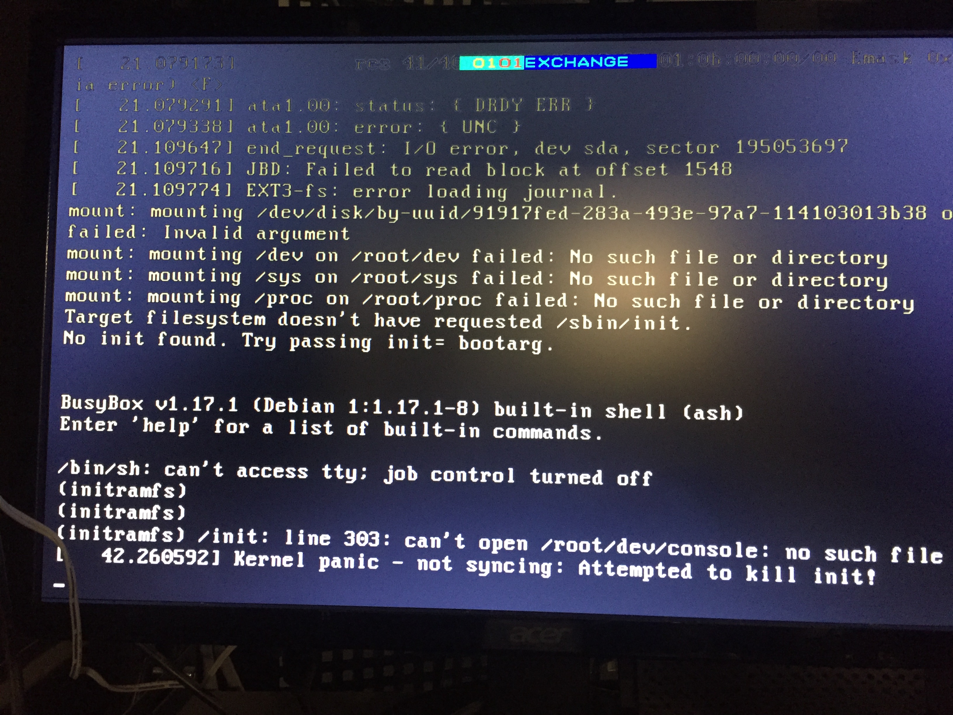

Secteur défectueux illisible sur le disque sda, apparemment à l’emplacement du journal ext3 de la racine.

Pour accéder au GRUB au menu de démarrage il faut appuyer sur « c » c’est bien ça ? ou sur « e » ?
@diesel,
Ne faudrait-il pas déjà avoir un accès à la console pour pouvoir faire ceci ?
Sur « e » pour éditer l’entrée de menu.
Sur « c », il faut tout taper, si le coeur t’en dit…
Ok donc « e » puis rootfstype=ext2 ou rootflags=norecovery
A la fin de la ligne qui commence par “linux”.

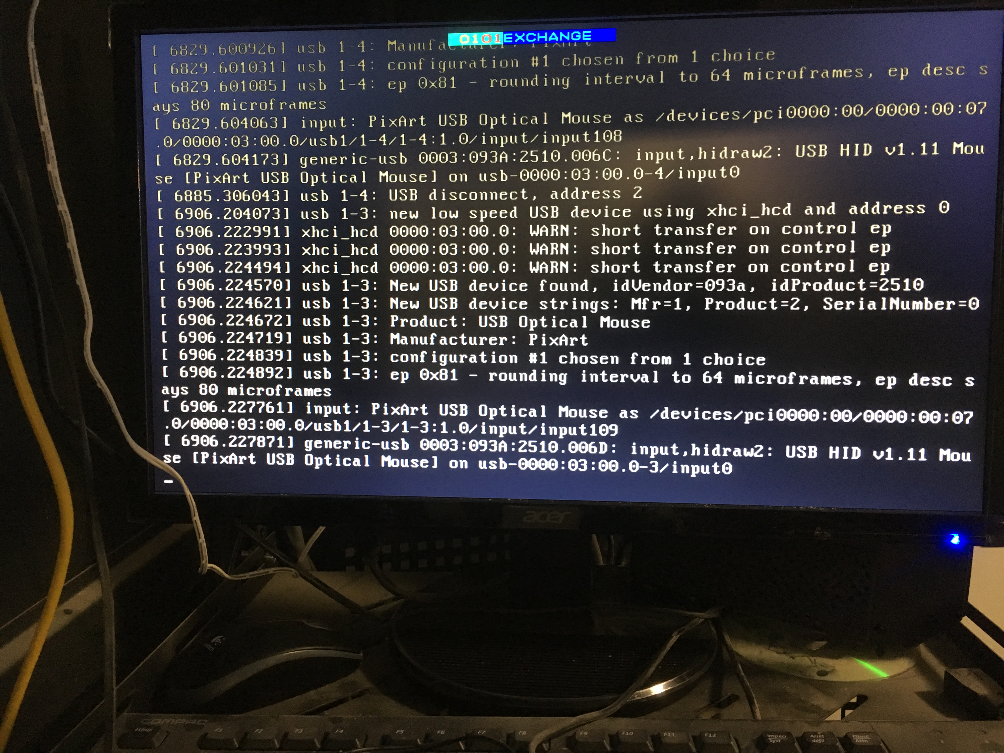

Mais maintenant cela à l’air de bloquer sur la souris et je ne comprends pas trop pourquoi.
La souris est branché en direct sur le serveur via USB comme ça toujours été le cas.
Merci par avance.

Je peux voir l’image maintenant. Les messages indiquent que
  • la souris est détectée, déconnectée puis reconnectée (apparemment sur un port différent)
  • cela se passe près de 2 heures après le début du démarrage du système
  • l’index input a été incrémenté jusqu’à 109, ce qui voudrait dire que cela s’est produit une centaine de fois depuis le début du démarrage.
Je n’ose pas croire que c’est toi qui a débranché et rebranché la souris 100 fois pendant deux heures. Il s’écoule un peu plus d’une minute entre les deux détections, c’est cohérent avec la durée totale donc j’opte pour un phénomène répétitif. Mais cela n’explique pas le changement de port, peut-être une particularité de l’USB 3.
Il y a des messages relatifs à xHCI donc USB 3 que je ne sais pas interpréter. Si la machine a un port USB 2, la souris fonctionnerait peut-être mieux.
Tu avais démarré en modifiant la première entrée de menu (pas celle marquée “dépannage”) ? Normalement certains de ces messages qui ne sont pas des erreurs n’auraient pas dû être affichés. Si tu as démarré en mode dépannage, le démarrage s’arrête sur l’invite de login root pour lancer le shell de dépannage, qui a peut-être été noyée dans les autres messages et notamments ceux liés à la souris. Il suffisait d’appuyer sur la touche Entrée pour l’afficher à nouveau.

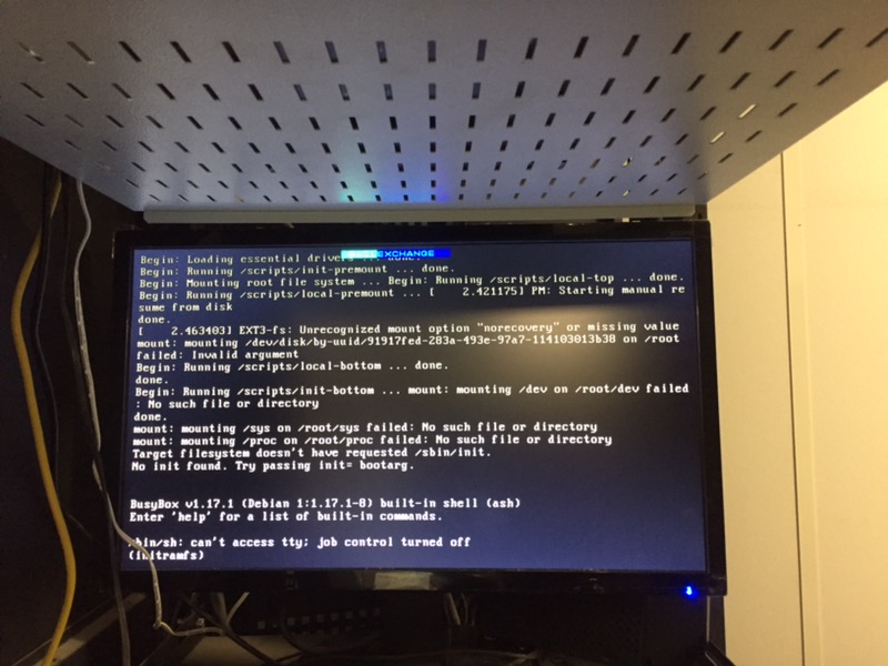

Bon alors les deux modes me donne la même chose ce matin avec l’ajout de rootflags=norecovery à savoir ceci.
Que puis-je taper dans le « initramfs » ?
Le montage de la racine a échoué parce que l’option “norecovery” n’a pas été reconnue. Pourtant elle figure bien dans la page de manuel d’ext3. Tu peux essayer avec “noload” qui est équivalent, ou alors en passant l’autre paramètre “rootfstype=ext2”.
Puisque tu es dans l’initramfs, tu peux essayer d’exécuter la commande fsck que j’ai indiquée si elle est incluse dans l’initramfs de squeeze (pas sûr, il me semble que c’est arrivé dans une version ultérieure).
fsck -c /dev/sdaX
ou X désigne le numéro de la partition racine.
Bon je pense que c’est la fin :confused:
Effectivement sda1 n’a pas été trouvé de mémoire je crois que c’étais ça.
J’ai voulu redémarrer mais maintenant plus de menu de démarrage il me demande de mettre un média de démarrage, le disque est dans les choux :frowning:
Je vais pas chercher plus loin et changer tous cela.
