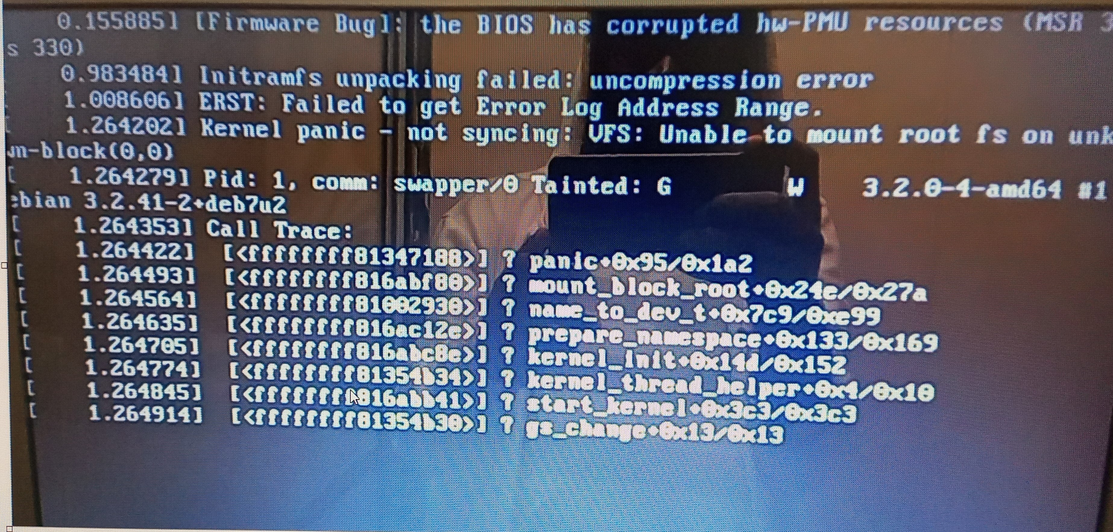

J’ai un serveur HP Proliant D380 Génération 8 qui tourne sous un Debian 7.0 wheezy qui gère des accès et la supervision des installations, ça fait deux jours que je n’arrive pas à lancer le système. Il y a des message d’erreur suivant :
[0.155885] [Firmware Bug]: the BIOS has corrupted hw-PMU resources (MSR 330)
[0.983484] Initramfs unpacking failed: uncompression error
[1.008606] ERST: Failed to get Error Log Address Range.
[1.264202] Kernel panic - not syncing: VFS: Unable to mount root fs on unknow-block(0,0).
D’avance merci pour votre réactivité.
Au début, j’aurais dit que ça vient d’une mise à jour du noyau qui s’est mal déroulée, mais avec Debian 7, ça me semble assez peu probable.
Dans le doute, as-tu d’autres noyaux à lancer ? Est-ce que ça te donne la même erreur ?
Sinon, ça peut aussi venir d’une modification récente, mais s’il s’agit d’un serveur, il y a des chances que tu ne le redémarres pas fréquemment et que la notion de « récense » puisse être relativement floue.
L’initramfs est peut-être corrompu. As-tu essayé de démarrer avec le noyau précédent s’il est encore présent ?
PS: wheezy n’est plus maintenu depuis très longtemps.

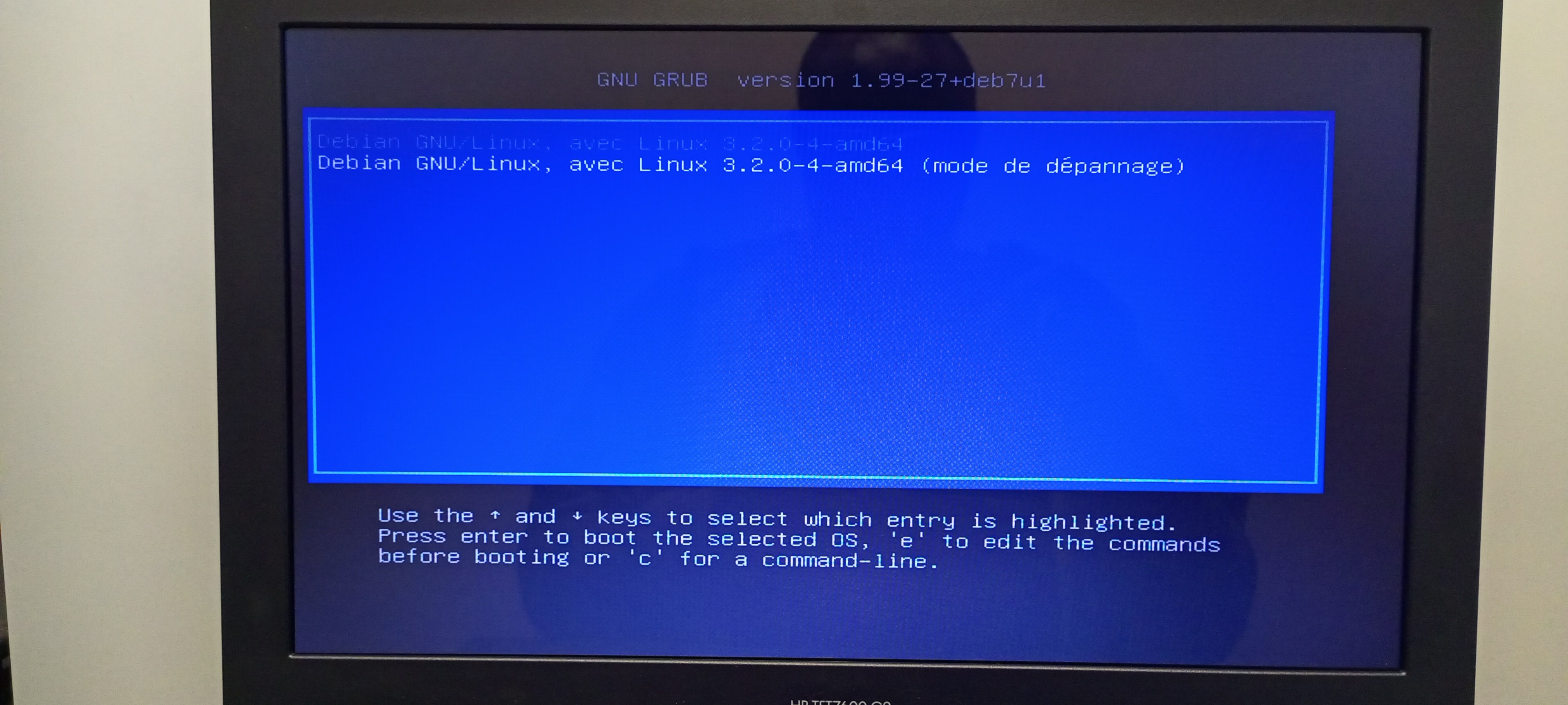

Via le menu de GRUB qui s’affiche normalement pendant quelques secondes au démarrage du serveur. Il y a soit deux entrées (normale et dépannage) pour chaque noyau, soit un sous-menu « options avancées » avec tous les noyaux présents.
Linux
voir image, après ?
Pas d’autre noyau disponible, dommage. Il va falloir démarrer avec autre chose (installateur en mode rescue, système live…) pour dépanner.

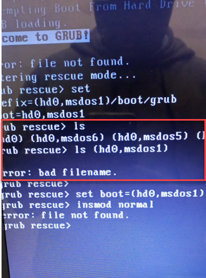

Grub rescue
J’ai l’impression que mon système de fichier est corrompu, comment faire pour le réparer ou le restaurer?

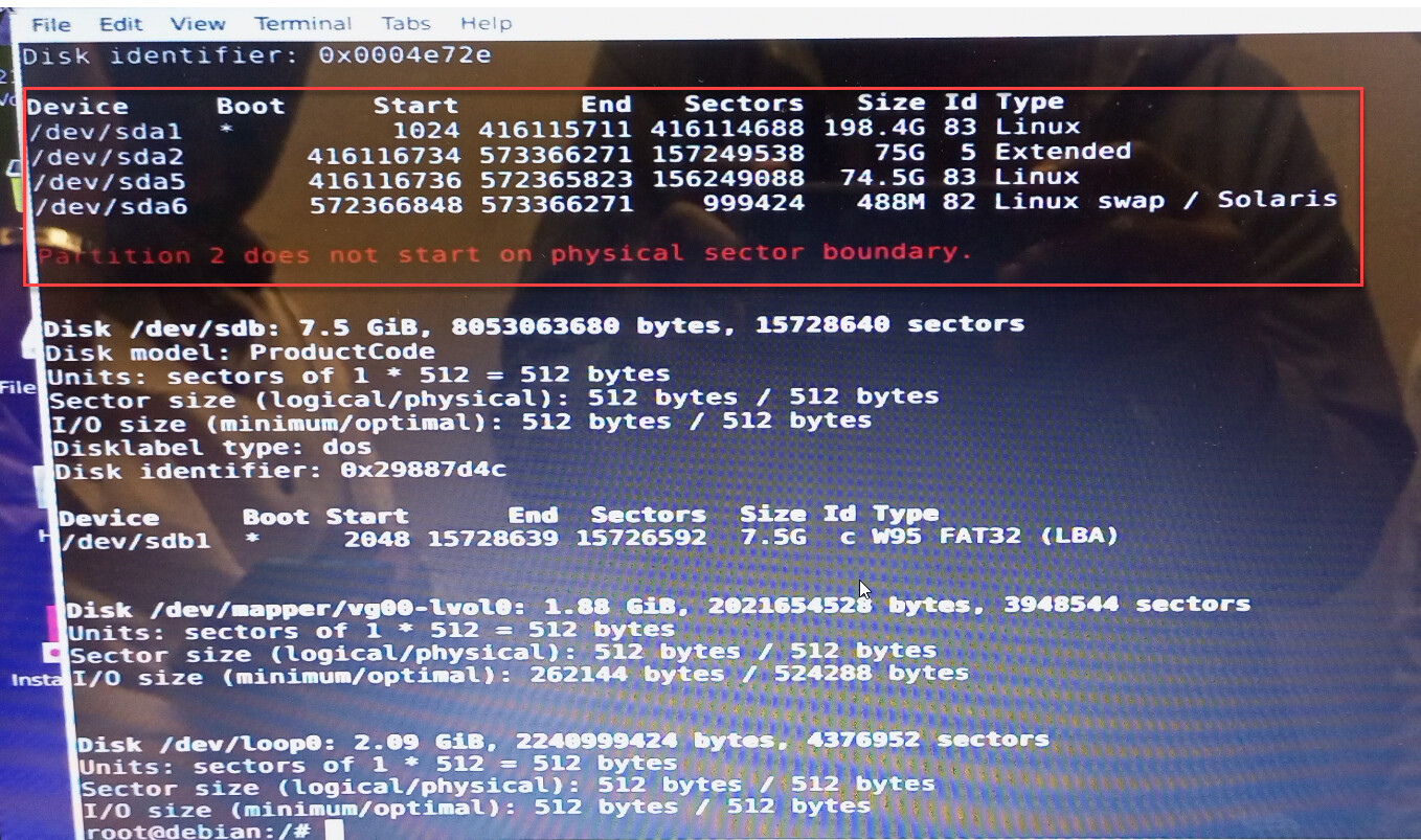

Disques
Merci…Est-ce que la ligne rouge sur cette image te dis quelque chose? J’ai l’impression que la partition boot n’est pas au bon endroit. Comment le vérifier?
Si maintenant GRUB n’arrive même plus à charger son module normal.mod, ça ne suffira pas.
Oui, elle concerne l’alignement de la partition étendue qui n’a aucune importance.
Par contre je ne sais pas si c’est lié mais grub est cherché sur hd0 mais les disques semble vue depuis le livecd en sdX.
Tu as effectué des modifications côté grub/kernel/etc (sans avoir redémarrer) avant d’avoir ton souci ?
Ps : c’est quoi ces tailles de partition oO il y a pas un souci avec la première partition justement (censé être boot dans la logique).
