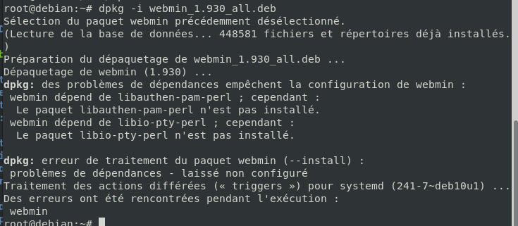

je suis nouveau sur linux et j’ai vraiment besoin d’aide car je rame depuis des jour
j’ai installé debian 10 en local et je veut installé webmin mais j’arrive pas a trouver et installer une dépendances que se soit manuellement ou en ligne
je fait: wget prdownloads.sourceforge.net/weba … 70_all.deb
puis
dpkg -i webmin_1.930_all.deb
et j’ai sa
en installant toutes les dépendances il ya une qui pose problème il s’agit de : libauthern-pam-perl qui a besoin de perlapi-5.20.0 saut que se dernier est fourni par perl-base mais en installant perl-base cela ne marche pas et j’obtiens le même message qui dit que libauthern-pam-perl depend de perlapi-5.20.0
j’ai eu a changé mon fichier sources.list de différente manière sans succès voila celui de base![
Est ce que quelqu’un aurait une solution a me proposer ? svp … ^^ merci d’avance

Pour tirer toutes les dépendances, le simple dpkg -i ne suffit pas.
Il faut ensuite faire sudo apt install pour que les dépendances s’installent.
Mais c’est encore mieux d’utiliser gdebi, qui vérifie que les dépendances sont dispo, fait le dpkg -i, et installe en même temps les dépendances si nécessaire.
