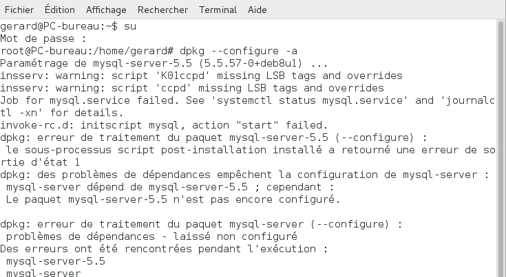

Des problèmes de dépendances apparaissent lorsque je fais un dpkg --configure -a.

voici le résultat de la dernière ligne:
root@PC-bureau:/tmp# sudo apt-get install -f
0 mis à jour, 0 nouvellement installés, 0 à enlever et 58 non mis à jour.
2 partiellement installés ou enlevés.
Après cette opération, 0 o d’espace disque supplémentaires seront utilisés.
Paramétrage de mysql-server-5.5 (5.5.57-0+deb8u1) …
insserv: warning: script ‘K01ccpd’ missing LSB tags and overrides
insserv: warning: script ‘ccpd’ missing LSB tags and overrides
Job for mysql.service failed. See ‘systemctl status mysql.service’ and ‘journalctl -xn’ for details.
invoke-rc.d: initscript mysql, action “start” failed.
dpkg: erreur de traitement du paquet mysql-server-5.5 (–configure) :
le sous-processus script post-installation installé a retourné une erreur de sortie d’état 1
dpkg: des problèmes de dépendances empêchent la configuration de mysql-server :
mysql-server dépend de mysql-server-5.5 ; cependant :
Le paquet mysql-server-5.5 n’est pas encore configuré.
dpkg: erreur de traitement du paquet mysql-server (–configure) :
problèmes de dépendances - laissé non configuré
Des erreurs ont été rencontrées pendant l’exécution :
mysql-server-5.5
mysql-server

et j’ai eu ceci comme message d’avertissement:
Message précédent supprimé suite à erreur de lecture causée par absence de code rapporté entre balises code / sans aucune tabulation (un vrai casse-tête les balises code sur ce forum).
