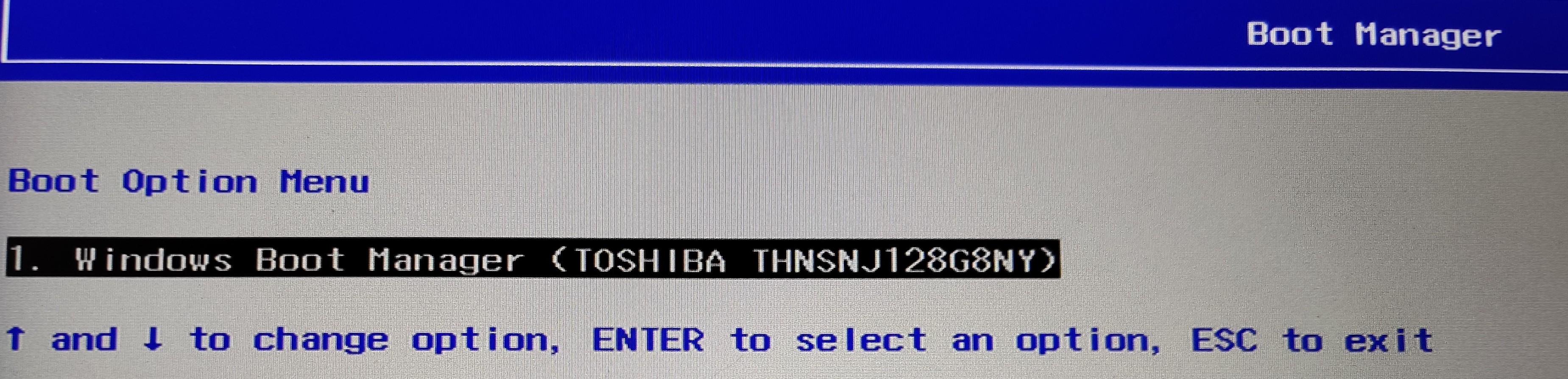

Pour aller plus loin voici ce que je vois lorsque je tape F12 lors du démarrage, il n’y a que Windows :

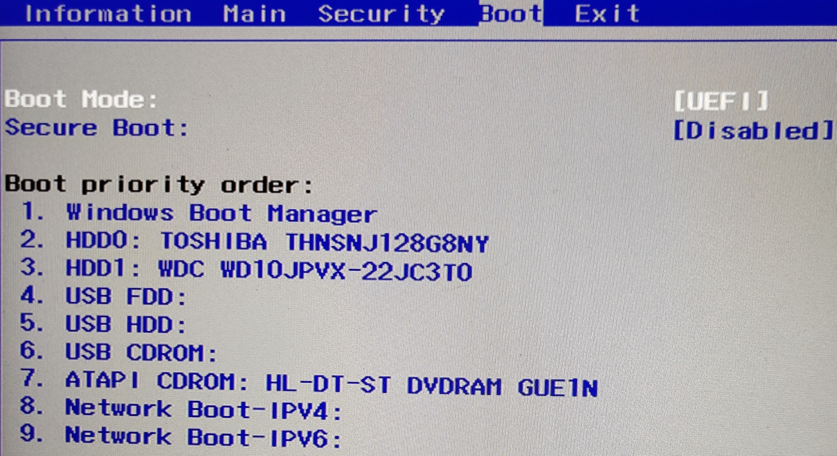

Et voici mes paramètres de boot dans le bios :
HDD0 c’est mon disque SSD. Il contient Windows et Debian.
HDD1 c’est mon disque de data.
Donc à partir de la que dois je faire pour pouvoir avoir mon multiboot? Si il y’a d’autres tests à faire ou si il y’a des choses que tu as besoin de savoir, demandes moi.

Une entrée Boot0000 avait bien été créée pour Debian, mais son numéro ne figure pas dans BootOrder. C’est peut-être pour cela qu’elle n’est pas affichée dans le menu de boot. Cela aurait pu être corrigé en modifiant la valeur de BootOrder avec efibootmgr.

Ce n’était pas ça, son problème. Son problème était que suite à l’installation de Debian en mode UEFI les variables de boot UEFI (en particulier BootOrder) n’ont pas été correctement initialisées, rendant l’amorçage de Debian impossible. Ensuite il a forcé l’installation de Debian en mode legacy, qui forcément n’était amorçable qu’en mode legacy. La commande bcdedit n’a fonctionné que parce que le chargeur GRUB UEFI de l’installation précédente était resté dans la partition EFI et que la nouvelle installation était suffisamment semblable (même numéro de partition contenant /boot) pour qu’il puisse la démarrer. Il a eu de la chance.
