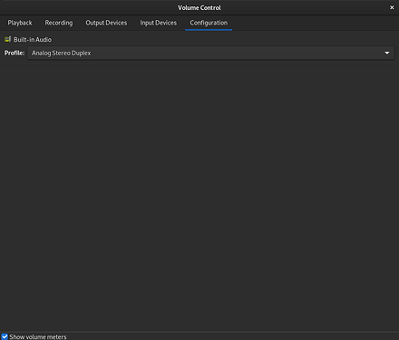

Tu parles de cet onglet la ?
Quelque soit l’option j’ai pas de son pour le micro (Analog Setreo input, Analog Setreo output, Analog Setreo duplex)

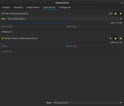

Et j’ai l’impression que dans les input device c’est le bon micro qui est affichié
Oui, ça a l’air d’être bon là.

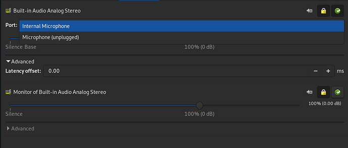

Il y a un menu déroulant pour le port, est-ce que tu as essayé les autres ports ?
Ça a l’air bon, mais il y a des trucs bizarres des fois.
Oui, j’ai essayé, je n’ai que celui-ci et le port jack. Et même en passant sur le port jack, le micro interne n’a pas d’input. J’ai essayé avec une paire d’écouter et le micro des écouteur fonctionne bien mais l’interne rien
