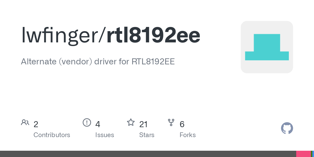

Même problème : le wifi n’est pas pris en compte sur testing. Je décide de faire la même procédure que sous debian stable : recompiler le module suivant la procédure du mainteneur, qui avait marché correctement sur debian stable :

Le developpeur git m’a permis de régler le problème
