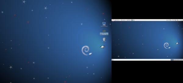

Ben écoute, ça a marché mais…
J’ai eu un peu peur car dès que j’ai eu fini les commandes, j’avais mon bureau du netbook qui chevauchait le bureau de mon 2ème écran. J’ai alors été dans préférences, affichage et j’ai remis en place mon netbook (à droite de l’autre écran) et tout est ok!.. Sauf que mes icones Poste de travail, dossier personnel et corbeille se retrouve sur mon 2ème et impossible de les remettre sur le bureau du netbook… Quand je veux les mettre sur le bureau du netbook, les icones restent sur la droite de mon 2eme ecran, comme si ça faisait partie du bureau du netbook alors que non… la limite avec le pointeur pour passer d’un écran à l’autre est bonne…
J’ai alors redémarrer mon ordi sans brancher le 2ème écran, j’ai récup les icones sur le bureau, mais plus possible de mettre en résolution 1600x1200.

L’ordi redémarre avec les 2 écrans en mode clones donc je file remettre ça en ordre. Et là, une fois les 2 écrans apparu à l’écran je clic sur le 20’’ et surprise, je peux monter en resolution! Je met donc 1600x1200 mais un message apparait en pop up comme quoi je ne peut pas. J’essaie donc des resolutions plus basse, puis je remonte jusqu’à retenter le 1600x1200 et là, ça marche. Par contre même problème, les icones de bureau ne veulent plus quitter mon écran 20’’
Je post le message et je redemarre voir si ça tiens ou pas, mais c’est chelou quand même non?
Merci, je vais aller faire un tour aussi :smiley:
Yes j’aimerai bien savoir si mes drivers sont à jour…
Après redémarrage, ça tient toujours… ?? C cool… Mais toujours les icones sur le 2eme bureau (ce qui n’est pas forcement génant). Je n’ai pas démarrer sans brancher mon 2ème écran. Je ferai ça.
