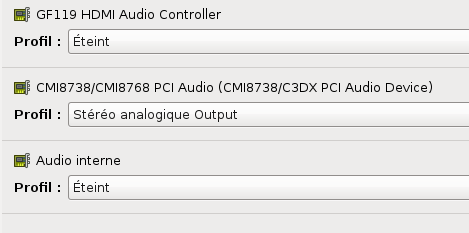

Voici une capture avec “pavucontrol”
Je peux faire des tests si besoin, j’aimerais trouver mieux comme solution, vu que la carte PCI est devant le ventilateur de la carte graphique …
Merci pour votre aide
