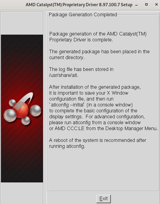

Bonjour, voila les captures dans l’ordre d’exécution et déçu du résultât a mon avis c’est mort ! ma carte graphique est une AMD Rv730.

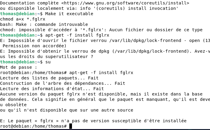

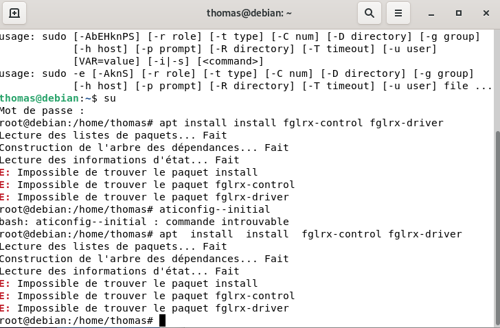

Installation du CD driver propriétaire. Ici "ati- config " me demande d’installer fglrx.

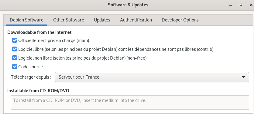

Par contre de précisé dans la configuration des mises à jour, l’encadrement « Installable from CD-rom/DVD » de supprimé le lien du CD d’installation, autrement pas de mise à jour ni de logiciel à installer, cela bloque ou télécharge les fichiers du CD pensant au déblocage du téléchargement d’un logiciel et de cocher en plus certaine dépendances qui ne le sont pas.
