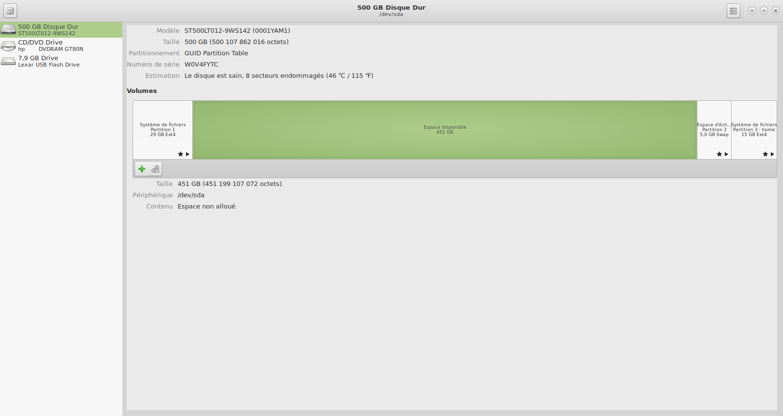

Le problème c’est qu’à l’installation le pc a été partitionné avec une partition de 450 Go libres et …une vingtaine de Go pour l’installation de debian et concrètement j’ai 15 Go de disponible mais occupé par les programmes etc, j’ai en réalité 3Go, j’ai l’impression d’être revenu en 99.
Bref j’ai essayé d’utiliser Gparted pour modifier les allocations d’espace, mais ça a failli pas redémarrer ou je sais plus quel bug donc j’ai préféré éviter.
Ensuite en accédant au root et par des manips compliquées, j’ai enregistré quelques fichiers lourds dans le root, puis je les ai effacés car je me suis rendu compte que le root était quand même sur ma partition de 15 go et quand j’ai effacé ces fichiers en tant que root, j’ai eu encore moins d’espace sur ma partition, je suis à 11 go maintenant.
Donc je pense avoir besoin dans un premier temps:
1: Où sont passés les fichiers que j’avais placé dans le dossier root et qui ont besoin d’être définitivement effacés?
2: Comment je réalloue les 450 Go restant sur mon disque dur à mon installation debian?

Disque /dev/sda : 465,8 GiB, 500107862016 octets, 976773168 secteurs
Taille de secteur (logique / physique) : 512 octets / 4096 octets
taille d'E/S (minimale / optimale) : 4096 octets / 4096 octets
Identifiant de disque : FF92C9D2-76FE-4B6E-A617-C71DA63B77FA
Périphérique     Début       Fin Secteurs Taille Type
/dev/sda1         2048  56252415 56250368  26,8G Système de fichiers Linux
/dev/sda2    937500672 947265535  9764864   4,7G Partition d'échange Linux
/dev/sda3    947265536 976773119 29507584  14,1G Système de fichiers Linux
Disque /dev/sdb : 7,3 GiB, 7860125696 octets, 15351808 secteurs
Type d'étiquette de disque : dos
Identifiant de disque : 0x0389a49a
Périphérique Amorçage Début      Fin Secteurs Taille Id Type
/dev/sdb1    *         2048 15351807 15349760   7,3G  c W95 FAT32 (LBA)

Par contre la partition /home /dev/sda3 est pleine, et elle ne fait que 14 Gio.
L’as-tu réduite avec Gparted ou est-ce ainsi depuis l’installation ?
Contrairement à ce que je pensais tu as fait un partitionnement manuel, n’est-ce pas ? Le partitionnement assisté aurait créé une partition étendue et des partitions logiques pour le swap et /home, ce qui n’est pas le cas ici.
L’espace libre sur le disque est de l’espace non partitionné. Comme il est situé entre la partition racine et la partition de swap, tu ne peux pas l’utiliser directement pour agrandir la partition /home qui est coincée entre la partition de swap et la fin du disque.
Il faut donc déplacer la partition /home afin de l’agrandir, et pour cela elle ne doit pas être montée. Ou bien copier son contenu dans une nouvelle partition plus grande qui la remplacera (ce qui peut se faire quand elle est monté).

Une opération assez “simple” a réalisé consisterait à :
  1. Créer une nouvelle partition (sur l’espace libre)
  2. Formater et monter la nouvelle partition
  3. Effectuer une copie du /home (en root) : cp -a /home/* /tmp/newhome/
  4. Remplacer l’UUID du /home actuel par l’UUID du nouveau
  5. Redémarrer
Normalement au redémarrage, ta nouvelle /home sera montée, tu auras donc beaucoup plus d’espace de disponible. Pour faire propre, une fois que tu peux confirmer que tout roule, tu peux supprimer la partition qui où était l’ancien /home (celle à la fin sur ta capture).

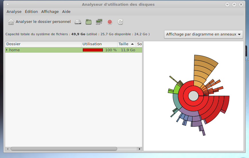

La commande rm dans un terminal ne met pas les fichiers dans une « corbeille » mais les supprime directement. Comment as-tu « supprimé » ces fichiers ? Depuis un gestionnaire de fichiers graphique dans l’environnement de bureau ?
Tu peux rechercher en ligne de commande les répertoires dont le contenu occupe le plus d’espace dans /home. En root (après su) :
du -hcd1 /home | sort -h
Tu prends le plus gros résultat et tu recommences, par exemple :
du -hcd1 /home/rory | sort -h
et ainsi de suite.
