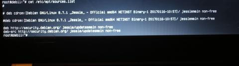

donne le retour de la commande :
cat /etc/apt/sources.list
je répond avec un autre ordi alors je lie une photo du retour de [quote=“MicP, post:21, topic:72513”]
[/quote]
Depuis le compte root copie/colle et lance
sed -i.back 's/main non-free$/ main non-free/' /etc/apt/sources.list

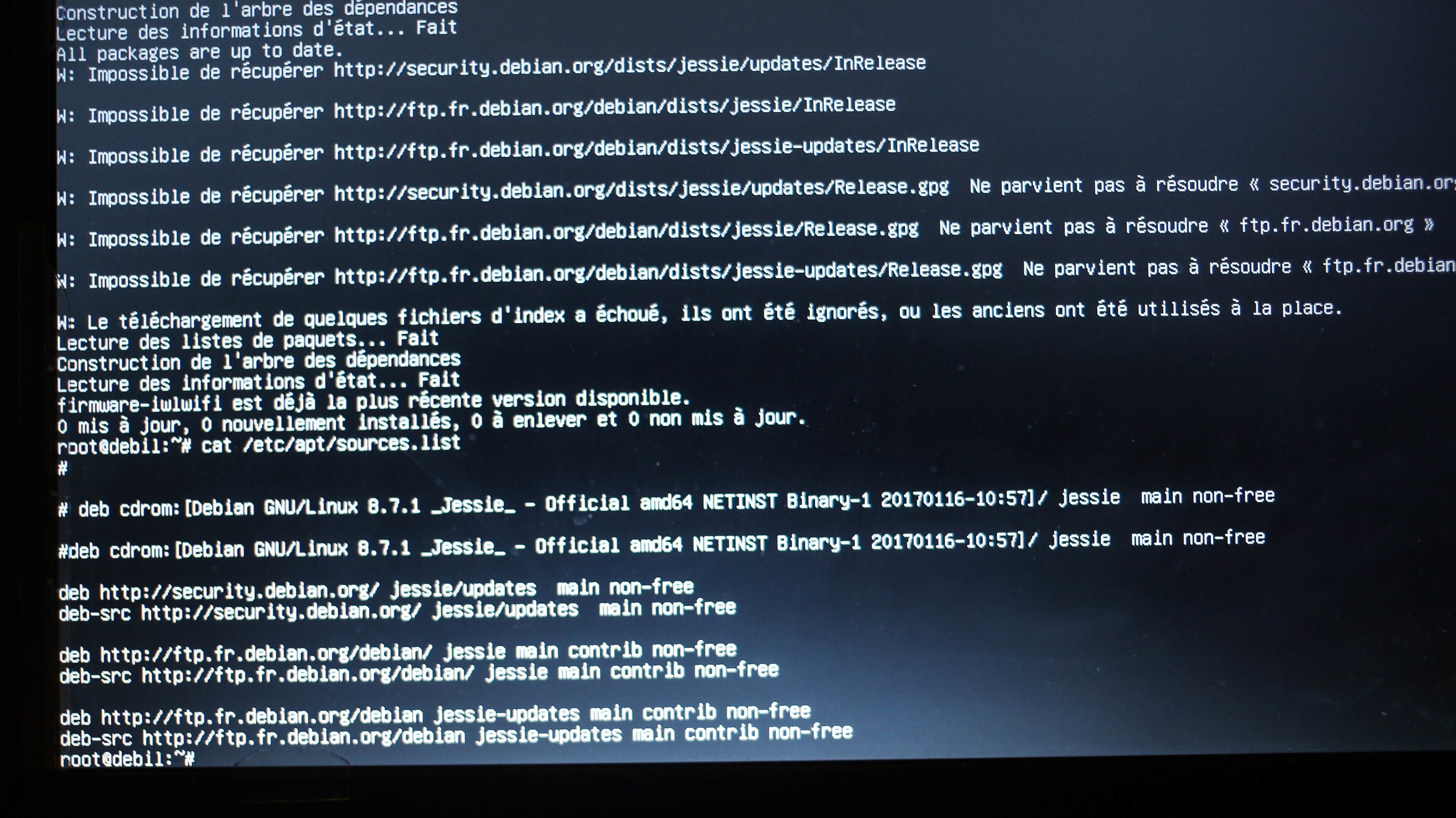

j’ai ajouté les lignes manquantes. Mais toujours ces memes messages d’erreur par rapport aux sources ! Je ne comprends pas
Donne le retour de :
Histoire de voir ce qui ne va pas…
Je ne suis pas très bon dans la gestion des paquetages, je constate par exemple, que chez moi, il y a aussi :
“contrib” …Si ça se trouve, c’est encore moi qui ait oublié de te le faire ajouter. Désolé.
cependant il me dit que firmware-iwlwifi est déjà la version la plus récente disponible
Cool : Il avait donc déjà été installé.
J’avais pas encore vu la photo, mais j’y vois que j’avais oublié de te faire mettre contrib entre main et non-free des deux premiers liens.
Il faudrait l’y rajouter, et ensuite refaire un :
apt update && apt upgrade
Mais j’ai bien peur que le fait que ces lignes qui manquaient soient le signe d’un problème qui s’est passé au moment de l’installation.
C’est la première fois que je vois un /etc/apt/sources.list avec seulement 2 liens après une installation.
toujours pareil…, devrais-je recommencer l’install du début?
