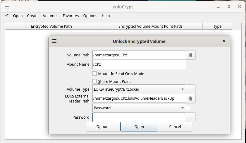

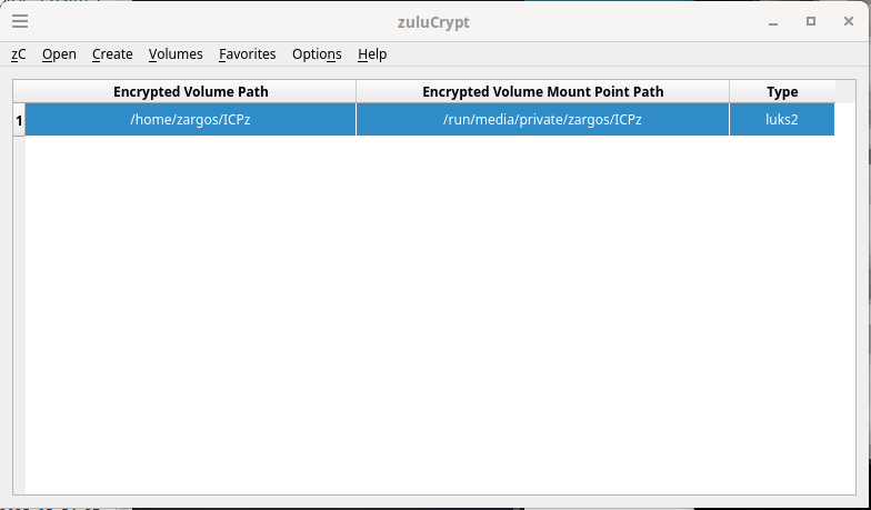

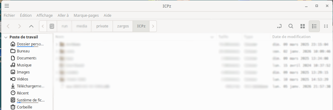

j’utilise un volume hosté dans un fichier créé avec zulucrypt.
Quand il est ouvert, c’est un répertoire qui est monté par défaut dans /run/media/private/zargos. Il s’ouvre très bien, et se referme idem. Visuellement quand ce n’est pas ouvert:
Pour l’ouvrir:
Et une fois ouvert:
Bien sur ça m’ouvre l’explorateur au bon endroit :
