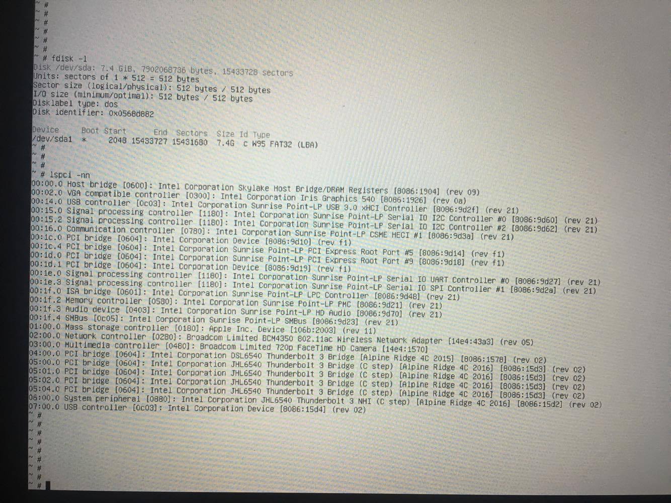

Il faudrait vérifier si c’est vraiment le noyau qui ne détecte pas le disque ou si c’est juste le partitionneur. Démarre l’installateur en mode rescue et ouvre un shell. Dans le shell, exécute la commande fdisk -l. Si seule la clé est affichée, exécute la commande lspci -nn pour lister les périphériques PCI et notamment identifier le contrôleur disque.
Voici les réponses que j’ai obtenu :
Se serait plus lisible de copier le résultat de la commande plutôt qu’une copie d’écran !
Ce serait plus lisible et pratique pour les lecteurs, mais moins facile à réaliser depuis l’installateur Debian : il faut monter un système de fichiers amovible et enregistrer la sortie des commandes dedans. L’alternative est d’exécuter ces commandes ou leurs équivalents sout MacOS ou un système live.
Remarque : La table de partition de la clé USB ne correspond pas du tout à celle de l’image d’installation netinst de Debian copiée avec dd. Mais ce n’est pas très important si l’installateur fonctionne.
Le contrôleur disque correspond à cette ligne :
01:00.0 Mass storage controller [0180]: Apple Inc. Device [106b:2003] (rev 11)
