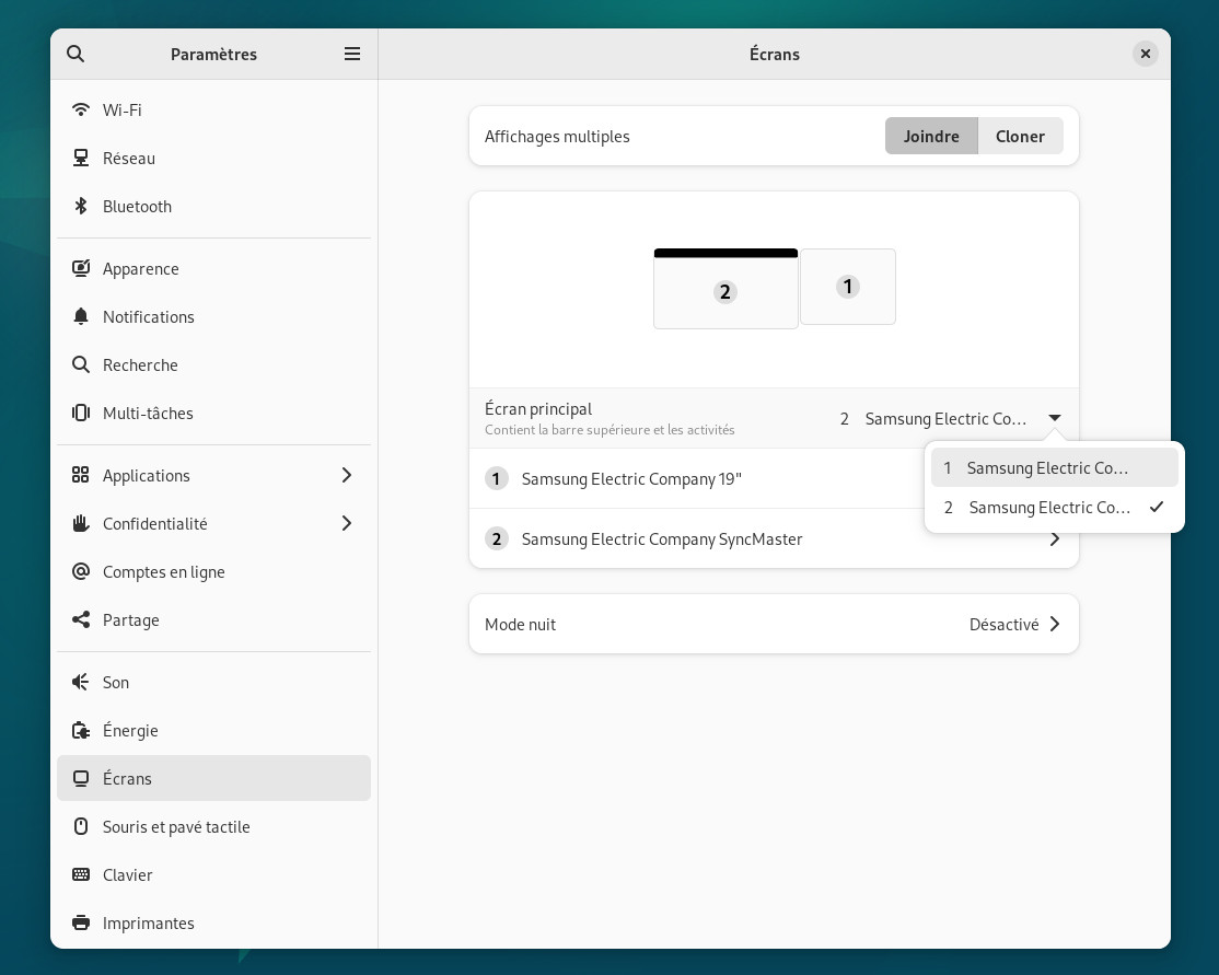

Bonjour @ttc46,
Dans les « Paramètres » accessibles par exemple par un clic sur « Activités » en haut à gauche du bureau puis en renseignant la zone de recherche en haut au milieu de l’écran par « paramètres » vous ferez apparaître son icone:
Il vous suffit ensuite d’observer la capture d’écran et de sélectionner le bon écran comme écran principal.
L’écran principal sera toutefois pris en considération seulement après le lancement du bureau. En d’autres termes, la permutation d’écrans s’effectue qu’une fois l’environnement graphique mis en place.
