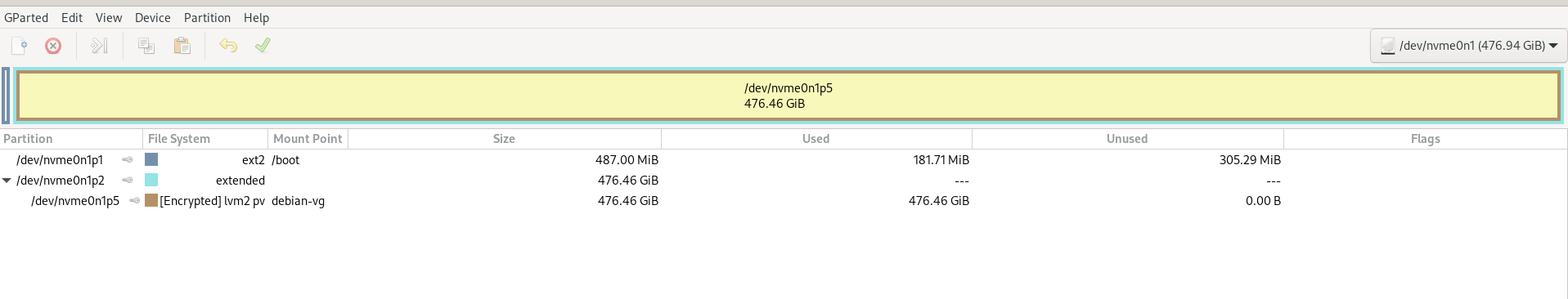

et voici un screen de gparted sur le HDD :
si cela peut aider à mieux comprendre le problème
Pourtant, lors de l’install j’ai bien précisé : « prendre tout l’espace disponible » lors du choix du partitionnement.

Parce que tu confonds partition et système de fichiers.
si on prend toutes les infos :
une partition cryptée nvme0n1p5 est remplie de 2 « sous partitions » / et /home
/ est remplis parce que parfois 28Go c’est un peu juste ( quels programmes sont installés ? des données dans /var/www? )
/home n’est pas remplis

@ [dindoun] : Merci de ta précision sur les partitions. C’est exactement ça et donc j’aurais partitionné le HDD à l’install sans m’en souvenir (ce qui est possible)

Les outils de partitionnement classiques ne sont pas adaptés pour gérer les volumes logiques LVM. Il va falloir passer par les commandes spécifiques à lvm en ligne de commande.
