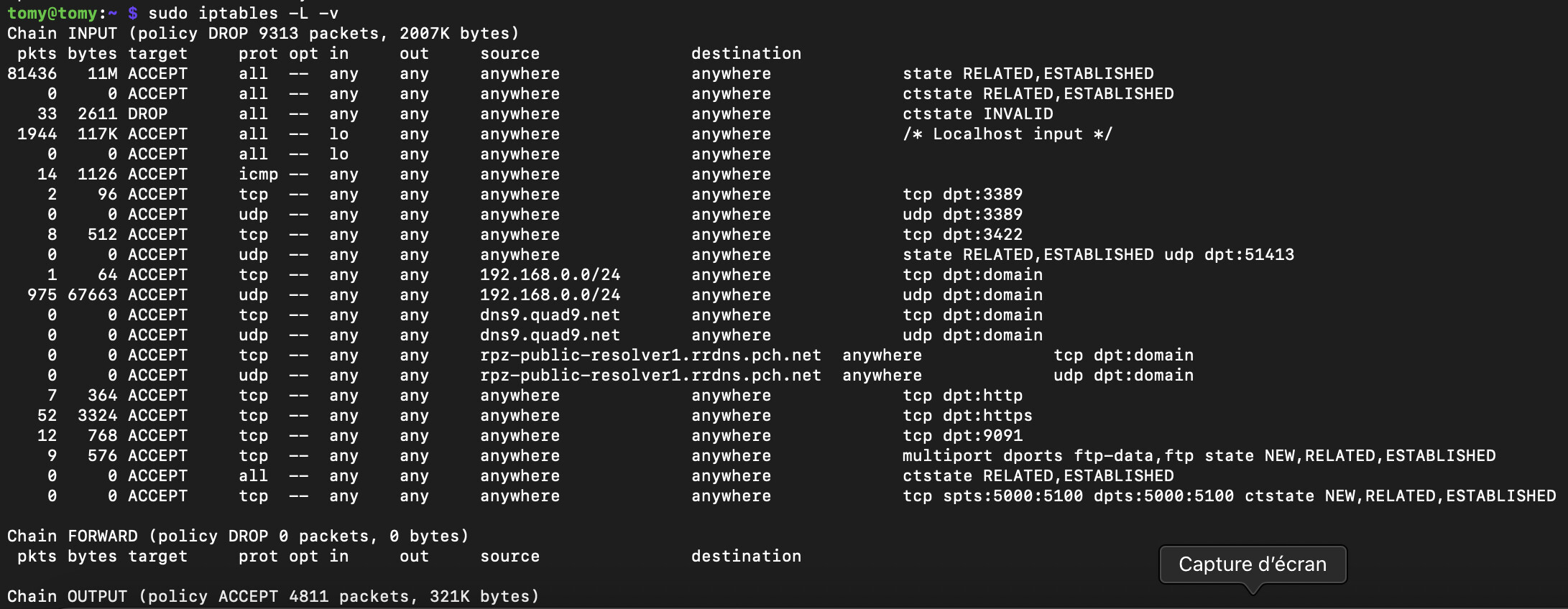

Bonjour , je vous explique mon problème ,
Hier j’ai mis en place un firewall iptables pour bloquer certain accès depuis l’extérieur à ma machine qui est ouverte sur internet. Le parzmetrage de iptables c’est bien passé et tout mes services fonctionne comme avant , je précise que je bloque tout en input et forward et que j’autorise loutput par défaut , j’ai donc dans ma ma table des règles autorisant le trafic en input sur ma machine accès spécifiquement pour éviter l’utilisation de mon serveur dns a l’extérieur par exemple ,
Depuis que mes règles iptables sont mise en place je n’arrive plus à récupérer le contenu du dossier de mon serveur FTP
Ma config de FTP est basic avec les ports passif 5000-5100 ouvert
Je vous transmet mes règles iptables voir si vous remarquiez une grossière erreur

Au premier coup d’oeil je relève déjà deux erreurs grossières :
  • poster une image, peu pratique, au lieu de texte
  • poster la sortie de iptables -Lv, peu lisible et incomplète, au lieu de iptables-save
Peut être pas très lisible dans mon image mais oui , le port 20 et 21 sont ouvert
# Generated by xtables-save v1.8.2 on Fri May 28 20:02:11 2021
*filter
:INPUT DROP [61059:12350754]
:FORWARD DROP [0:0]
:OUTPUT ACCEPT [35314:2372461]
-A INPUT -m state --state RELATED,ESTABLISHED -j ACCEPT
-A INPUT -m conntrack --ctstate RELATED,ESTABLISHED -j ACCEPT
-A INPUT -m conntrack --ctstate INVALID -j DROP
-A INPUT -i lo -m comment --comment "Localhost input" -j ACCEPT
-A INPUT -i lo -j ACCEPT
-A INPUT -p icmp -j ACCEPT
-A INPUT -p tcp -m tcp --dport 3389 -j ACCEPT
-A INPUT -p udp -m udp --dport 3389 -j ACCEPT
-A INPUT -p tcp -m tcp --dport 3422 -j ACCEPT
-A INPUT -p udp -m state --state RELATED,ESTABLISHED -m udp --dport 51413 -j ACCEPT
-A INPUT -s 192.168.0.0/24 -p tcp -m tcp --dport 53 -j ACCEPT
-A INPUT -s 192.168.0.0/24 -p udp -m udp --dport 53 -j ACCEPT
-A INPUT -s 9.9.9.9/32 -p tcp -m tcp --dport 53 -j ACCEPT
-A INPUT -s 9.9.9.9/32 -p udp -m udp --dport 53 -j ACCEPT
-A INPUT -s 149.112.112.112/32 -p tcp -m tcp --dport 53 -j ACCEPT
-A INPUT -s 149.112.112.112/32 -p udp -m udp --dport 53 -j ACCEPT
-A INPUT -p tcp -m tcp --dport 80 -j ACCEPT
-A INPUT -p tcp -m tcp --dport 443 -j ACCEPT
-A INPUT -p tcp -m tcp --dport 9091 -j ACCEPT
-A INPUT -p tcp -m multiport --dports 20,21 -m state --state NEW,RELATED,ESTABLISHED -j ACCEPT
-A INPUT -p tcp -m tcp --sport 5000:5100 --dport 5000:5100 -m conntrack --ctstate NEW,RELATED,ESTABLISHED -j ACCEPT
-A OUTPUT -m state --state RELATED,ESTABLISHED -j ACCEPT
COMMIT
# Completed on Fri May 28 20:02:11 2021
Ceci est en trop. Le port source utilisé par le client est quelconque.
Si la connexions de commande FTP sur le port 21 n’est pas chiffrée avec TLS/SSL, tu pourrais utiliser le suivi de connexion FTP pour autoriser dynamiquement le port ouvert pour chaque connexion avec le module nf_conntrack_ftp. Cf. la cible CT et la correspondance helper. Ça ne marche qu’avec le FTP en clair.
Par ailleurs il y a des maladresses et des redondances, mais je ne vois rien d’autre susceptible de bloquer les connexions de données FTP.
