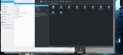

le souci viens de Firefox-esr , je suis sur un site pour me faire des cartes de visite, au moment d’uploader mon image sur leur site , impossible de trouver mon disque externe dans la fenêtre que m’ouvre Firefox , je suis obliger de copier mes images et de les mettre dans le dossier ‘/home/Image’ afin que je puisse faire l’upload
je ne sais pas comment y remédier …
je vous met un image plus parlante a gauche firefox et a droite dolphin qui lui vois bien les deux disque tout deux formater en NTSF :
Fais d’abord ceci pour voir le point de montage du disque que tu cherches:
mount |grep ^/dev
Il peut être monté sous /media/$USER/… ou /mnt/…
Ensuite, tu cherches ton disque dans le file-picker de Firefox en suivant le chemin à partir de la racine système, et tu peux mettre le dossier correspondant en emplacement “favori”.
Si tu utilises KDE, tu peux essayer un autre “file-picker” qt de Firefox.
Tu tapes about:config dans la barre url de Firefox, puis tu inverses la valeur de ui.allow_platform_file_picker
C’est parce-que tu ne lui as pas donné un nom ! Que dit ceci:
sudo blkid
grep -v "#" /etc/fstab

Bonsoir
Le disque externe connecté,
et avec les privilèges du compte root :
ntfslabel /dev/disk/by-uuid/3F2E219F12677BC3 leNomDeLabelQueTuVeuxDonner
Mais si la commande ntfslabel n’est pas accessible depuis ton compte root
c’est sans doute que le paquetage ntfs-3g n’est pas installé sur ta machine.
Pour l’installer, avec les privilèges du compte root :
apt update
apt install ntfs-3g

tout a fait , je ne l’avais pas :+1:
merci a vous deux !
