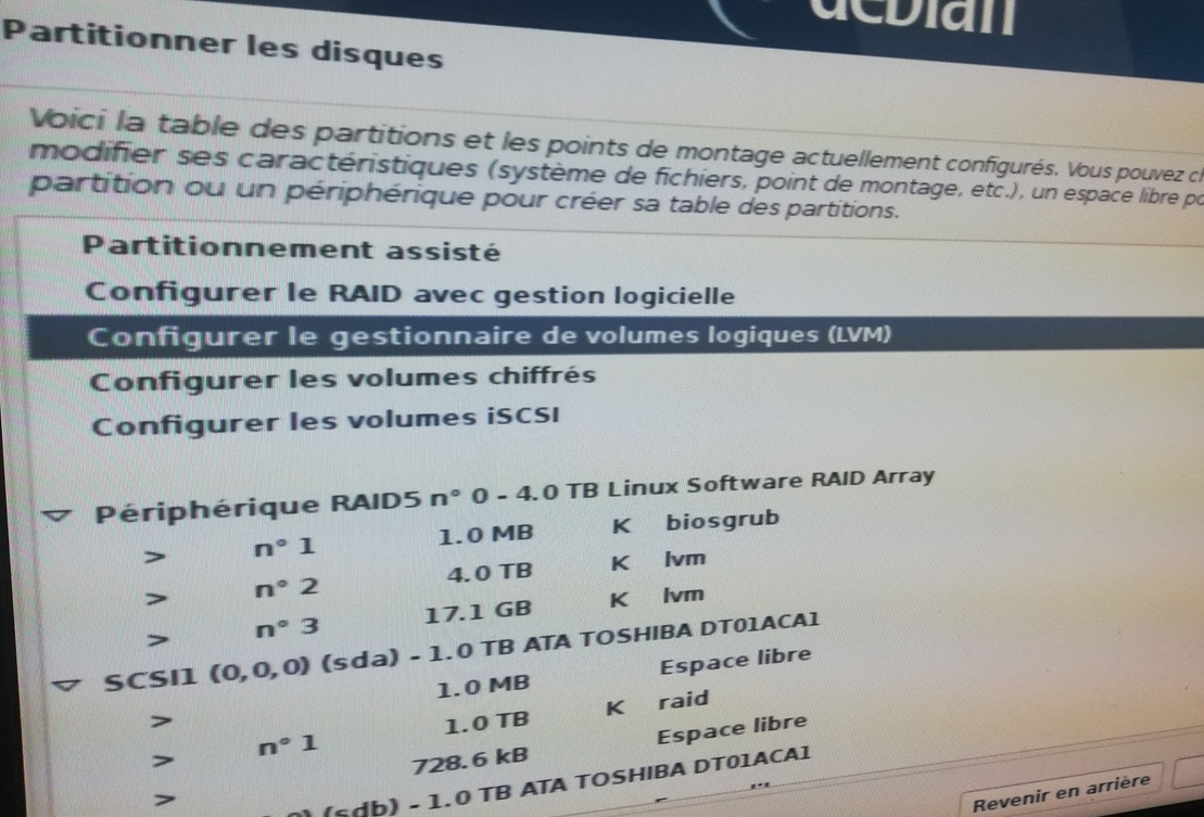

Je ne suis pas bien sur de ce que je viens de faire et de la différence par rapport à avant pour le boot…
Ça explique les différences. Effectivement avec le partitionnement assisté sur l’ensemble RAID ce dernier est partitionné et j’ai constaté les dysfonctionnements que tu as rencontrés : partition BIOS boot qui perd son type, erreur de chemin canonique lors de l’exécution de grub-install et grub-probe. Cette erreur semble être liée au non montage de /dev dans /target qui s’est produit une fois mais que je n’arrive pas à reproduire. Si tu veux persister dans cette voie vérifie donc avec mount ou directement ls que /target/dev, /target/proc et /target/sys sont montés convenablement.
Non. Il ne faut pas partitionner l’ensemble RAID après l’avoir créé, mais l’utiliser entier comme un volume physique LVM. Comme toujours, les partitions BIOS boot doivent être sur les disques, pas dans le RAID.
Alors, je tente encore le LVM pour tester.
J’ai fait les bios grub + ensemble RAID.
J’ai fait un LVM avec tout l’ensemble RAID.

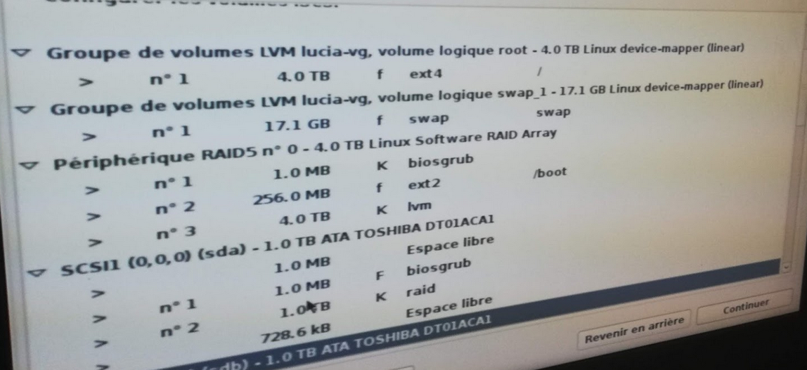

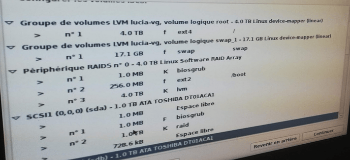

J’ai fait le partitionnement assisté LVM et voilà ce que cela donne :
J’ai bon jusque là?
Par contre, il m’a fait quand même une partition boot et bios grub, je ne sais pas si cela est utile…
La partition BIOS boot dans le RAID ne sert à rien.
La partition /boot dans le RAID est inutile et risque de provoquer la même erreur que précédemment.
Il aurait fallu ne pas utiliser le partitionnement assisté qui est souvent une catastrophe en dehors des cas simples (partitions classiques sur un disque).
Je vais refaire sans, mais pour info, cela a bien fonctionné jusqu’à l’installation de Grub sans problème!!!
