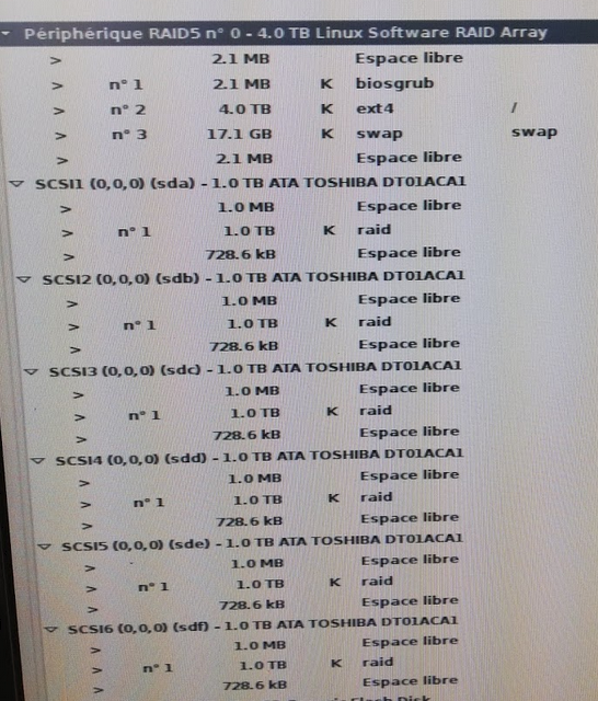

Je possède 6 disques dur de 1To que je souhaite mettre en RAID5 logiciel.
J’ai fait un montage avec 5 disque RAID5 et 1 disque de réserve RAID5.
Cela me fait un total de 4Go de disponible. Jusque là, tout va bien.
Finalement, toute l’installation fonctionne jusqu’à l’installation de Grub, ce qui fait que je n’arrive pas à booter debian ensuite…
Je ne suis donc pas sur d’avoir fait le montage RAID5 correctement ou le partitionnement, voilà ce que ça donne dans l’image ci-dessous :
Avez-vous une idée de ce que je peux tester?
Merci pour votre aide!
Guillaume

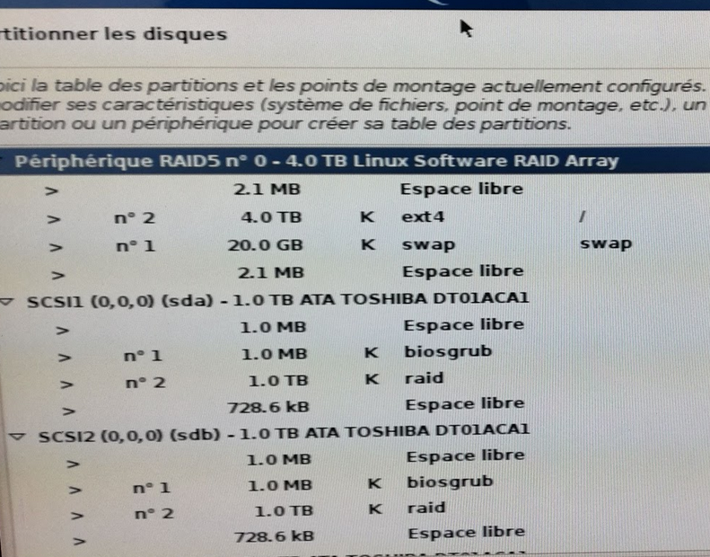

Une partition de type “BIOS boot” (biosgrub) ne sert à rien dans un ensemble RAID car le BIOS ne sait pas lire le RAID logiciel de Linux. Elle doit être créée directement sur chaque disque physique (pour permettre la redondance de l’amorçage) au format GPT. Elle n’est pas nécessaire et on ne peut pas la créer sur un disque au format DOS/MBR.
Et ne pas oublier qu’elle ne sert qu’avec un amorçage BIOS quand on spécifie le disque entier comme emplacement pour installer GRUB. Avec un amorçage EFI, il faut créer une partition système EFI, également directement sur chaque disque dur.

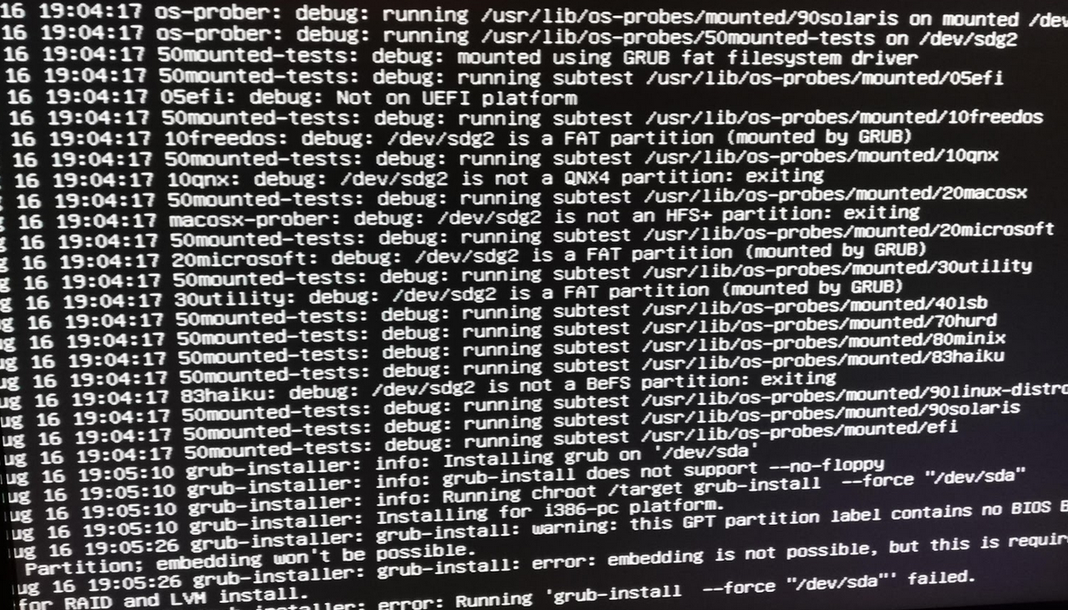

J’ai le retour “Erreur fatale” dans l’installateur. Mais j’ai l’impression qu’il essai de me l’installer dans les disques RAID 1To et pas sur le disque 4To RAID logiciel…

A quel moment je dois créer les partitions sur chaque disque dur, c’est pendant la création du RAID ou le partitionnement?
Je viens de re-tester quelques trucs, je n’ai pas le choix pour les disques RAID, lors de la création du RAID 5, il me fait une partition RAID 1To (comme sur la photo de mon premier post). Comment alors faire une partition de boot EFI sur chaque disque? Pourquoi est-ce que cela n’est pas automatique?
Il n’y a pas d’impression qui tienne. L’installateur essaie d’installer le chargeur d’amorçage à l’emplacement que tu as sélectionné. Je répète que GRUB ne peut pas être installé ailleurs que sur un disque physique car le BIOS ne gère pas le RAID de Linux.

Pendant le partitionnement des disques évidemment. La création du RAID ne peut se faire qu’après que les partitions RAID ont été créées.

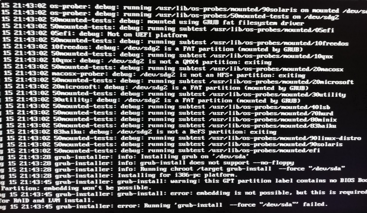

De mon coté, je viens d’essayer une dizaine de configurations différentes avec un emplacement sur chaque disque dur en EFI ou en BIOS GRUB, mais rien à faire l’installateur de Debian me renvoie une erreur fatale à l’installation de Grub sans même me demander ou est-ce qu’il souhaite l’installer…
Par ailleurs, que je fasse des partitions EFI ou BIOS GRUB, l’installateur de debian me dit que ma configuration est en EFI… comment lui faire comprendre que je veux faire du MBR?

Il faut l’amorcer en mode BIOS, tout simplement. C’est au niveau des options d’amorçage du firmware UEFI que cela se sélectionne. Une fois l’installateur amorcé dans un mode ou dans l’autre, c’est trop tard.
En mode EFI l’installateur ne demande pas car c’est implicite. Quel est le message complet ? As-tu regardé les messages dans la console des logs tty4 ?

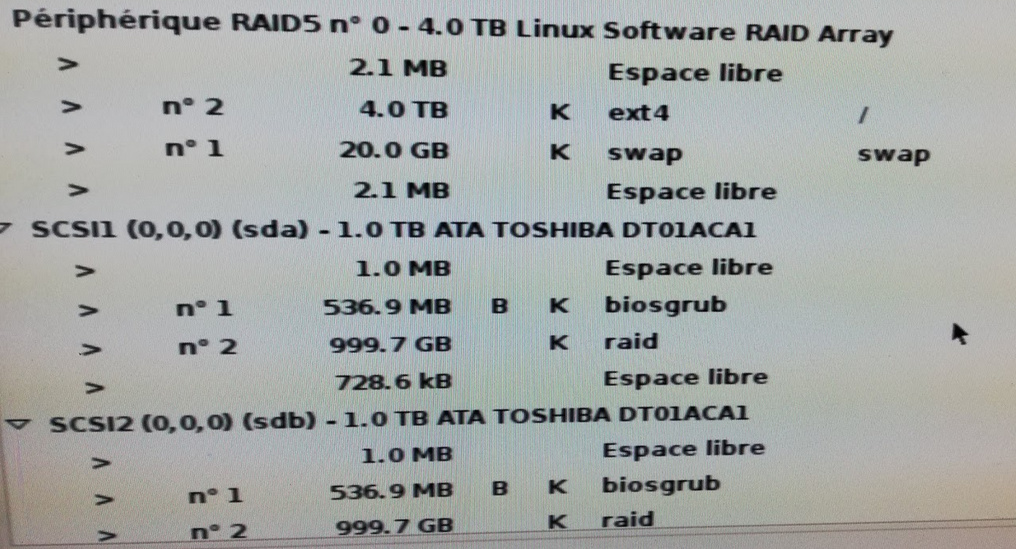

Voici mon partitionnement :

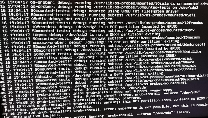

Voici mon erreur dans TTY4 :
Il semble qu’il ne voit pas ma partition BIOS GRUB.

Il y a une incohérence dans l’affichage des partitions BIOS boot : dans une table de partition GPT le drapeau B est normalement associé à une partition système EFI.
Après quelques tests de mon côté, je soupçonne donc que le partitionneur n’a pas vraiment changé le type de partition en “BIOS boot”, ce qui fait qu’elle n’est pas reconnue par GRUB. Tu peux le vérifier dans le shell de tty2 ou tty3 avec

Note qu’une partition BIOS boot n’a pas besoin d’une taille de 500 Mo, une taille de 1 Mo suffit très largement. Tu pourrais donc supprimer ces partitions et recréer une nouvelle partition BIOS boot de 1 Mo. Dans l’espace libre restant tu pourras recréer une partition système EFI ultérieurement si tu as envie de tester l’amorçage EFI.

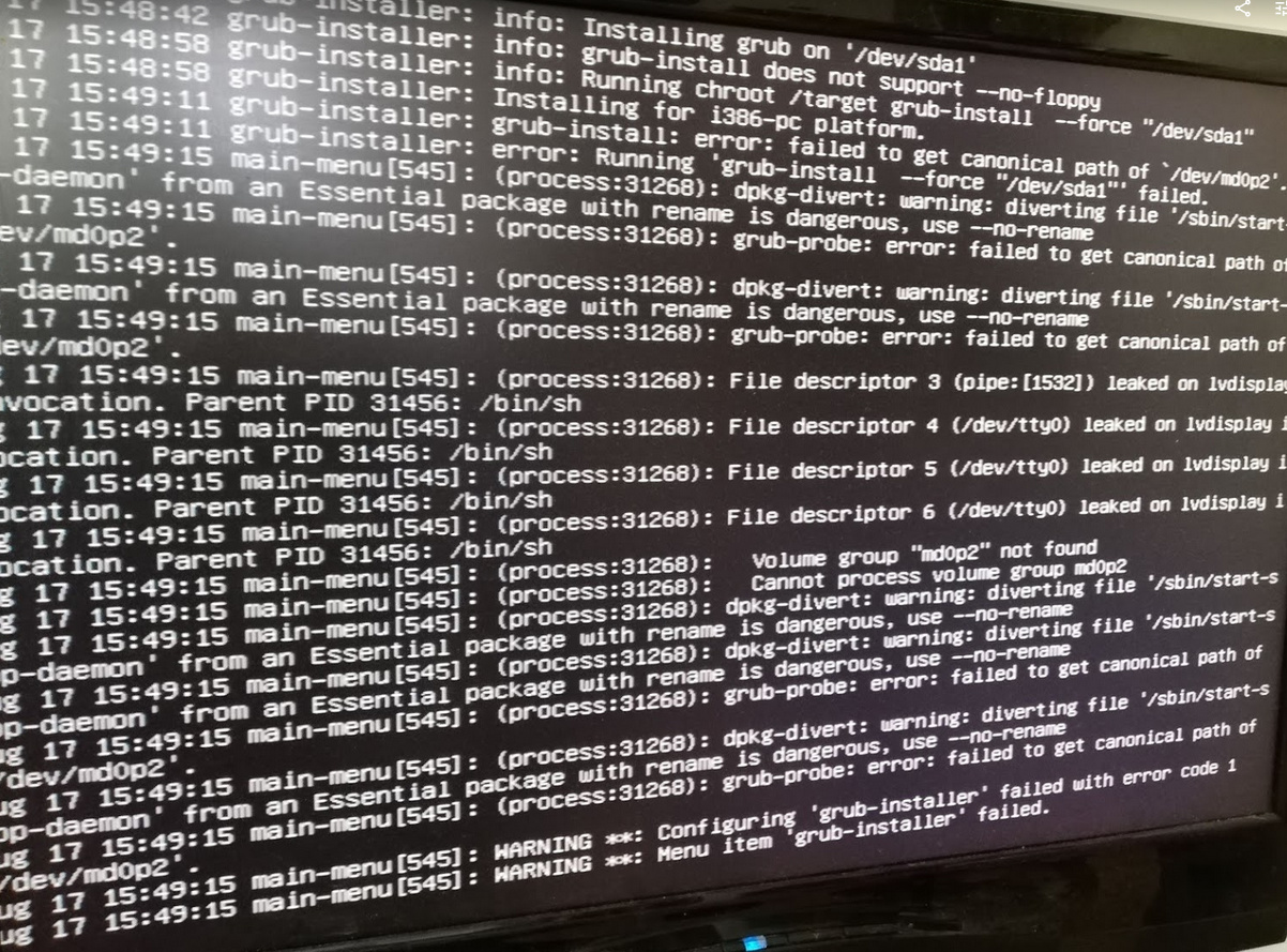

Mais toujours une erreur fatale :

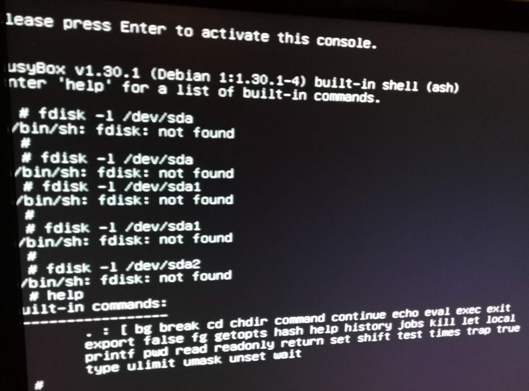

Et impossible d’utiliser fdisk dans le TTY3 ou 2 :
Je vais devenir fou :laughing:
Pas normal. fdisk devrait être disponible assez tôt dans le processus d’installation, bien avant la phase de partitionnement.
fdisk n’est pas une commande interne de busybox, inutile d’exécuter help.

Pour ce qui est des commandes dans TTY2 ou 3, j’ai l’impression d’être enfermé dans Busybox et de ne pas pouvoir faire d’autre commande que la liste donnée par le ‹ help ›. Parted n’est pas une commande connu non plus…
EDIT : bon l’installation de la command avec anna-install fonctionne bien.

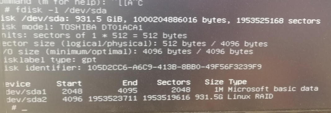

Voilà le retour de fdisk -l :
Parted n’est pas installé par défaut. Il faut le sélectionner avec anna-install ou via les composants optionnels en mode expert.
La partition sda1 de 1 Mo n’a toujours pas le bon type “BIOS boot”. “Microsoft basic data” est le type par défaut ou plutôt était avant qu’un type spécifique pour les partitions Linux soit défini. Comment l’as-tu créée ? Via le partitionneur de l’installateur en sélectionnant “créer une nouvelle partition” puis “utiliser comme : partition d’amorçage BIOS” ? Si oui, alors ce partitionneur a un gros problème avec la création d’une partition BIOS boot.
En tout cas tu peux corriger avec fdisk
fdisk /dev/sdX
t (modifier le type)
1 (partition n° 1)
4 (type 4 = BIOS boot)
p (afficher la table pour contrôler)
w (enregistrer et quitter)
A faire pour chaque disque.

Ensuite, je retourne sur l’installateur et GRUB ne fonctionne toujours pas…
Comment faire?

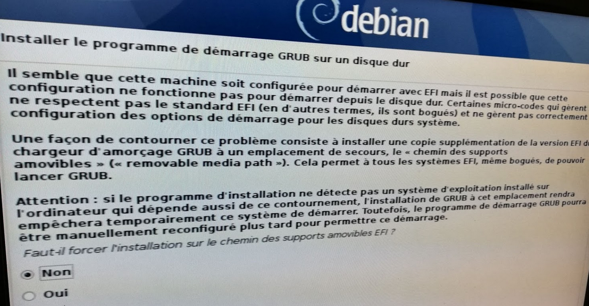

Mais bizarrement il me demande aussi ça :
pourquoi?
Tu as sélectionné /dev/sda1 au lieu de /dev/sda. Je ne sais pas si c’est la cause de l’erreur mais de toute façon l’amorçage n’aurait pas fonctionné.
Le message d’erreur “failed to get canonical path of ‘/dev/md0p2’” laisse penser que l’installateur de GRUB ne supporte pas les partitions dans un ensemble RAID logiciel. Il me semblait pourtant avoir vérifié que GRUB lui-même les supportait, avec une version plus ancienne.
A ce propos, comment as-tu fait pour partitionner l’ensemble RAID /dev/md0 ? Je n’ai jamais trouvé comment faire avec le partitionneur de l’installateur Debian. Ceci dit cela ne me manque pas car je préfère utiliser LVM plutôt que des partitions, je trouve que c’est plus souple.
J’ai déjà rencontré ce message incongru “il semble que cette machine soit configurée pour démarrer avec EFI” alors que l’installateur a démarré en mode BIOS. Peut-être à cause du format GPT des disques, la confusion entre GPT et EFI étant fréquente, mais de la part des développeurs Debian cela me peine un peu. Quoi qu’on choisisse, cela n’a de toute façon pas d’influence puisque l’option correspondante ne s’applique qu’à l’installation de GRUB en version EFI.

J’ai créé l’ensemble RAID dans l’outil de partitionnement de DEBIAN. On voit le résultat dans l’un de mes screens : Périphérique RAID5 n°0 : 4Gb.
Ok, pour le message de Debian, je peux ignorer alors.
