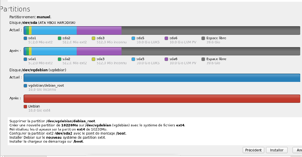

Voici ce que j’ai essayé de reproduire (image du tuto):
Voici ma version sur l’installateur de Debian:

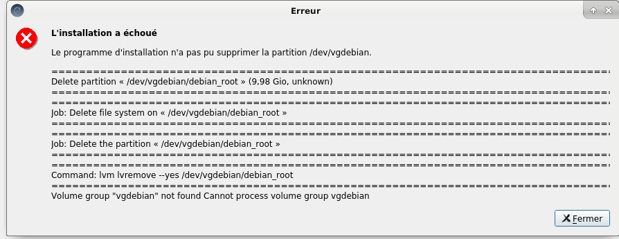

Et voici le message d’erreur que j’obtiens en lançant l’installation:
D’où vient le problème à votre avis et comment y remédier?
Je pense qu’il ne faudrait pas formater dev/vgdebian/debian_root mais pour ajouter le point de montage à la racine, l’installeur ne me laisse pas le choix…

Qu’est-ce que c’est que cet installateur ? Cette image ne correspond pas à l’installateur Debian classique, même en mode graphique. Si c’est celui inclus dans Debian live (Calamares), je ne l’ai jamais utilisé et ne le connais pas. En tout cas je n’aime pas sa façon de nommer “partition” un volume logique LVM. Ce sont deux choses bien différentes.

Pas possible. sda5 à 8 sont des partitions, pas des volumes logiques. Cela ne correspond pas à la capture d’écran incluse plus haut qui montre que
  • sda4 n’est pas une partition chiffrée mais une partition étendue contenant des partitions logiques,
  • sda5 est une partition logique servant de conteneur chiffré au format LUKS dont le contenu est inconnu, l’installateur ne sachant probablement pas ouvrir un conteneur chiffré existant qu’il n’a pas créé lui-même,
  • sda6 est une partition logique servant de volume physique LVM (PV) non chiffré, a priori pour un groupe de volumes “vgdebian” qui contient actuellement un volume logique “debian_root”.
Si tu veux créer un unique volume chiffré servant de volume physique LVM pour un groupe de volumes LVM contenant les volumes logiques des différentes distributions, tu risques de te heurter aux limitations techniques des installateurs comme celui de Debian qui est incapable d’ouvrir un volume chiffré qu’il n’a pas créé. Dans ce cas le plus simple pour l’installation est de créer un volume chiffré distinct par distribution.
Comme déjà expliqué plus haut, sda4 est une partition étendue, on ne peut pas la chiffrer.
Non, on ne peut pas chiffrer une partition après coup.
Ce ne sont pas des partitions EFI mais des partitions /boot. L’installateur Debian ne peut pas mettre en place un système avec la racine chiffrée sans /boot séparé en clair.

Oui c’est l’interface de Calamarès. Le tuto que je suis préconise d’utiliser la version ‘live’ de l’OS à installer.

En tout cas, je comprends mieux maintenant pourquoi j’arrive à finir l’installation sans souci avec une autre distribution (basée sur Ubuntu) mais pas avec Debian…
J’ai essayé de contourner le problème en formatant en ext4 dev/vgdebian/debian_root via le terminal avant de passer par l’installeur graphique (je me contente d’indiquer le point de montage avec ce dernier). Cela semble fonctionner (je n’ai plus le message d’erreur mentionné au début de ce fil) mais l’installation se bloque à 16% et la fenêtre d’installation se fige…

Je ne vois pas où est la difficulté. Tu n’as qu’à faire comme tu as fait pour installer la première distribution, en partitionnement manuel :
  • création d’une partition /boot
  • création d’une partition utilisée comme volume physique pour le chiffrement
  • création d’un volume chiffré utilisant cette partition
  • création d’un groupe de volumes LVM utilisant ce volume chiffré comme volume physique
  • création des volumes logiques LVM dans ce groupe de volumes (/, /home et autres si on veut séparer, swap…)
