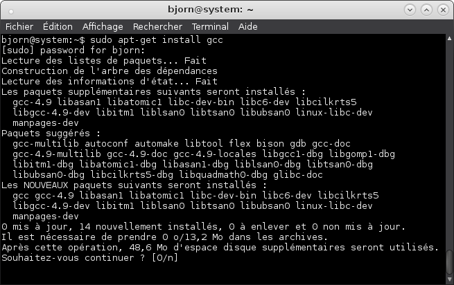

Le deuxième problème est plus troublant, par exemple si j’essaye d’installer gcc :
Pour l’instant rien d’anormal, mais quand je valide voici ce que le terminal me dit :
