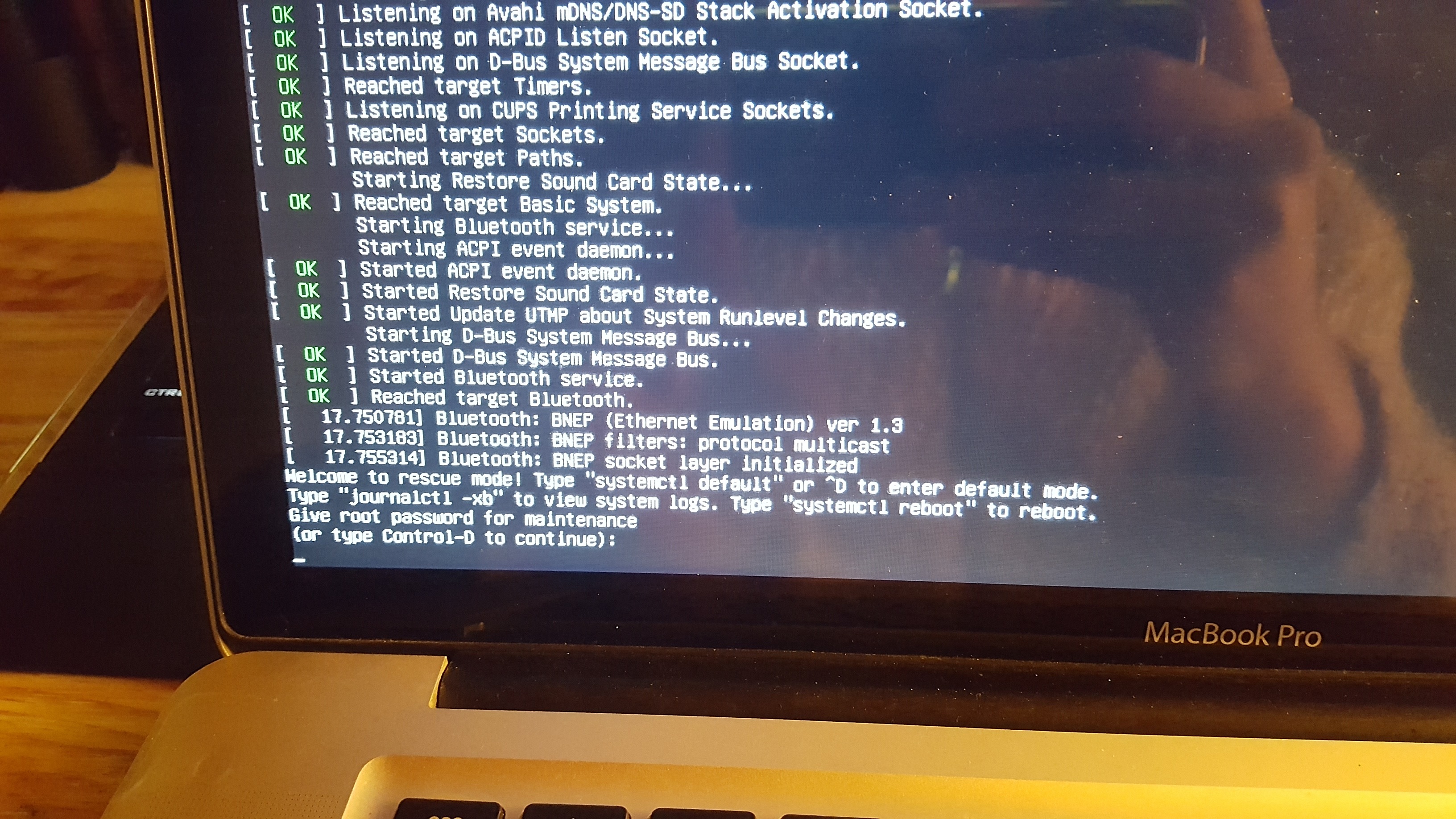

L’écran est noir en mode dépannage, mais il y a du texte dedans et cela demande le mot de passe root pour ouvrir une session. Ce n’est pas ce que tu vois ?
Sinon, essaie avec l’option nomodeset au lieu (ou en plus) de acpi=off.

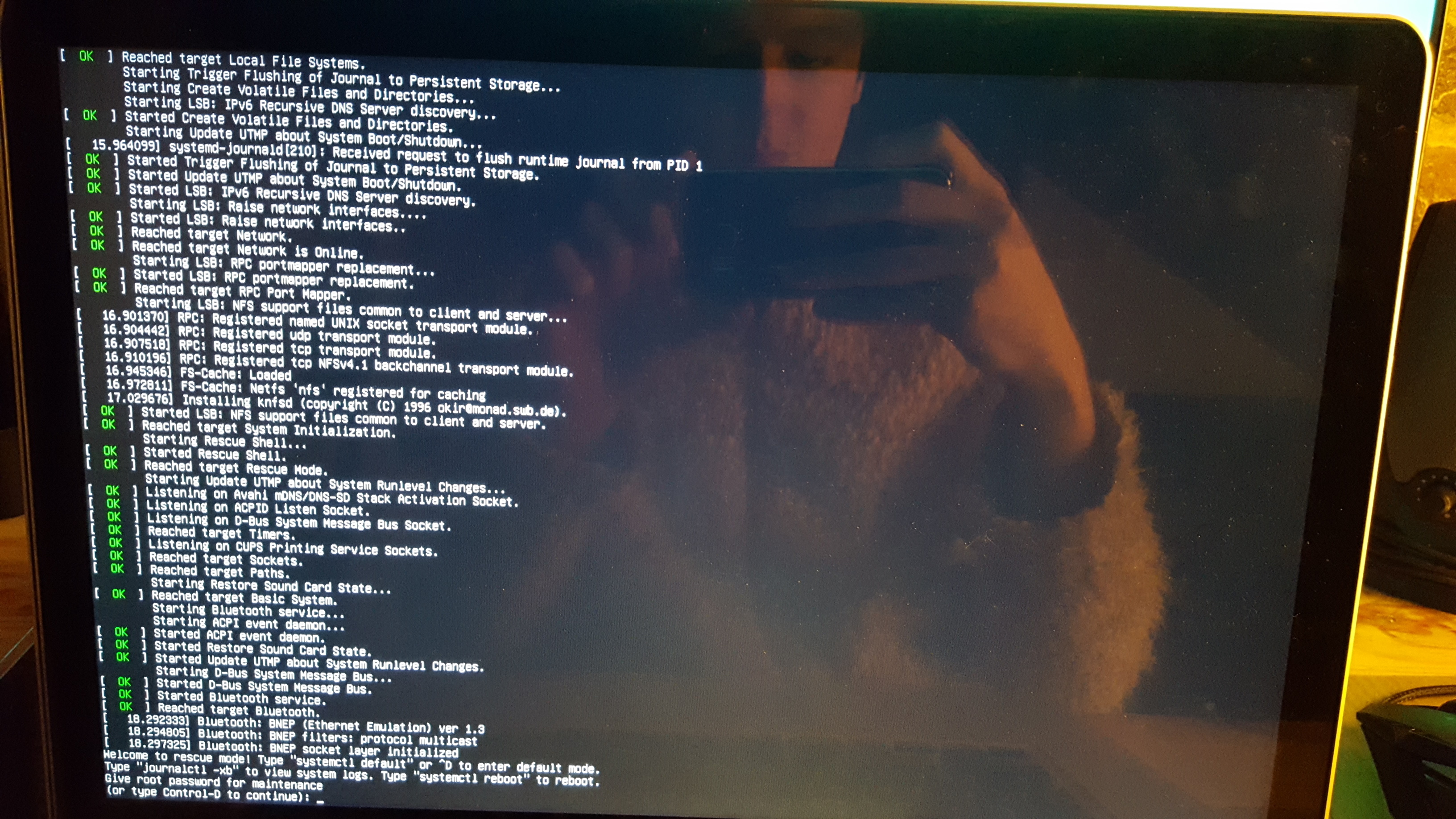

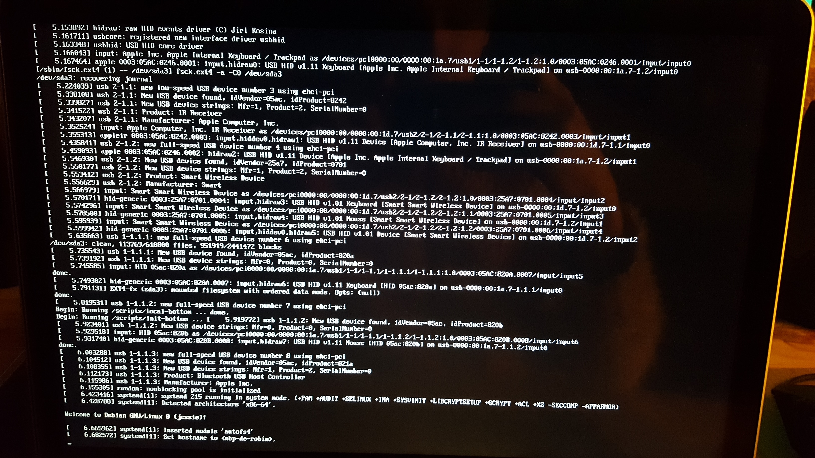

En mode dépannage, est-ce que quelque chose s’affiche avant l’écran noir ? Si oui, qu’est-ce que cela dit ?
J’ai pris quelques photos mais ça va tellement vite que …
Sinon après il me demande d’appuyer sur ctrl d.
Et après ça me mets l’écran noir. Je vous joints les photos 1 par 1
Joli pull.
Je suppose que l’écran noir (vide avec curseur fixe) se produit si tu appuies sur Ctrl+D ? Au moins cela veut dire que le clavier fonctionne (on voit qu’il est reconnu dans les messages de la première photo). Et je soupçonne que c’est le lancement de l’interface graphique qui provoque cet écran noir.

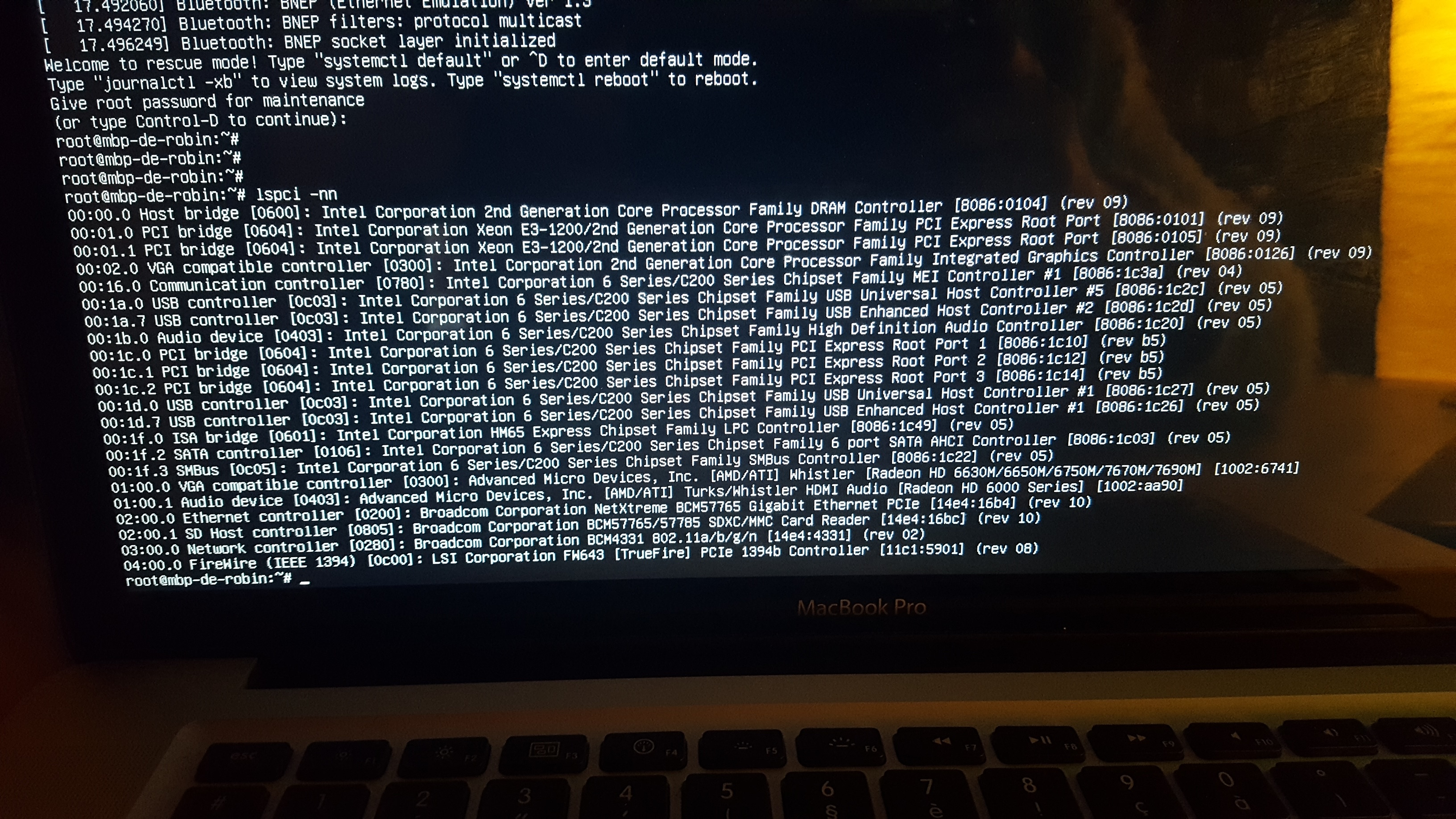

Que se passe-t-il si tu tapes le mot de passe root à la place ? Un shell de maintenance devrait être lancé.
xD merci c’est à ma copine !
oui le shell se lance bien !

Pour info, il y a plusieurs articles sur les Macbook dans le wiki Debian. Mais il faudrait connaître le modèle exact. Le modèle de GPU (VGA) affiché par lspci -nn dans le shell de maintenance pourrait aussi aider.
ok … bon bah tant pis.
Au cas ou la ligne concernant le vga est
VGA compatible controller 0300: intel corporation 2nd generation core procesor Family Integrated Graphics controller 8086:1c2c (rev 09)
Peux-tu confirmer le device ID 1c2c ?
Je ne le trouve pas dans la base d’identifiants PCI mise à jour.
J’ai ça
Sauf erreur, je lis plutôt 8086:0126, qui figure bien dans la base d’identifiants PCI avec cette description et dans la liste d’alias du module i915 (pilote DRM/KMS/framebuffer pour les GPU Intel) du noyau.
