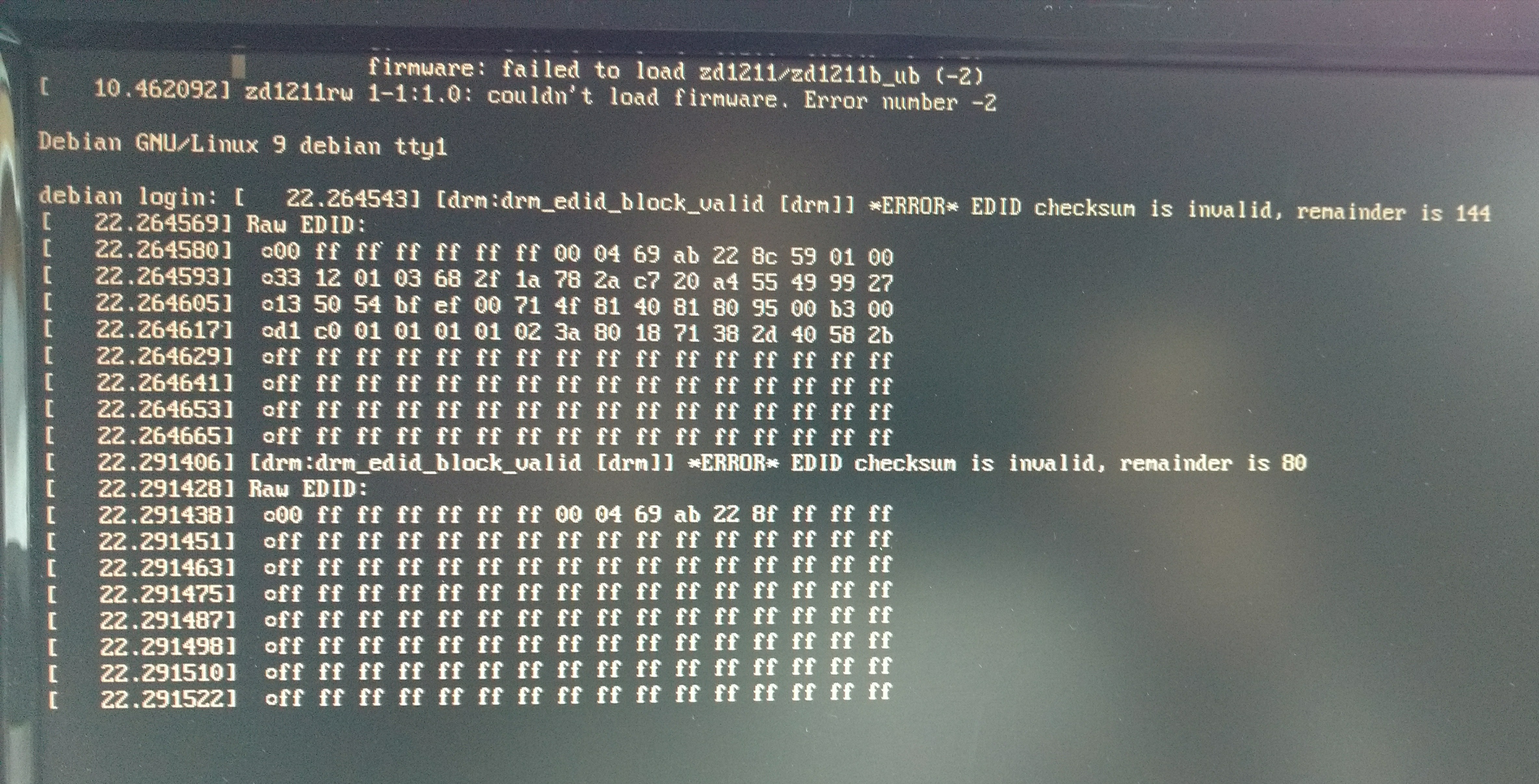

J’essaie désespérément de lancer mon installation
Mais je tombe sur ceci

Alors ça, c’est normal, tu n’as pas du choisir une installation complète lors de l’install, donc tu n’as pas d’interface graphique et il y a ta puce wifi zd1211 qui nécessite une installation.
Il faut te connecter en root, avec le mot de passe que tu lui as donné lors de l’install.
Attention, pas le login/mot de passe de l’utilisateur que tu as créé ensuite, je parle bien du root.

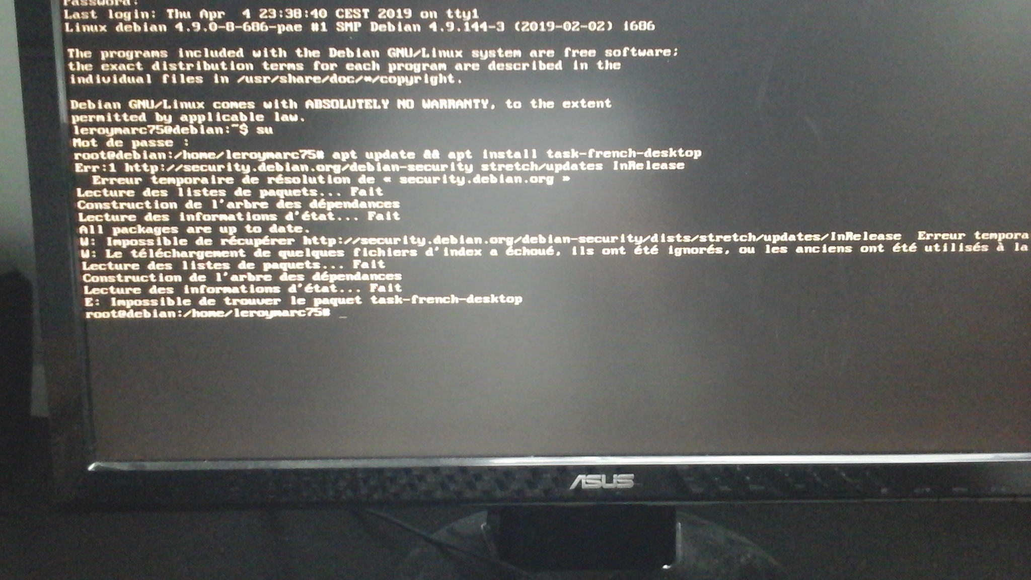

Ca ne semble pas fonctionner
J’ai ce message

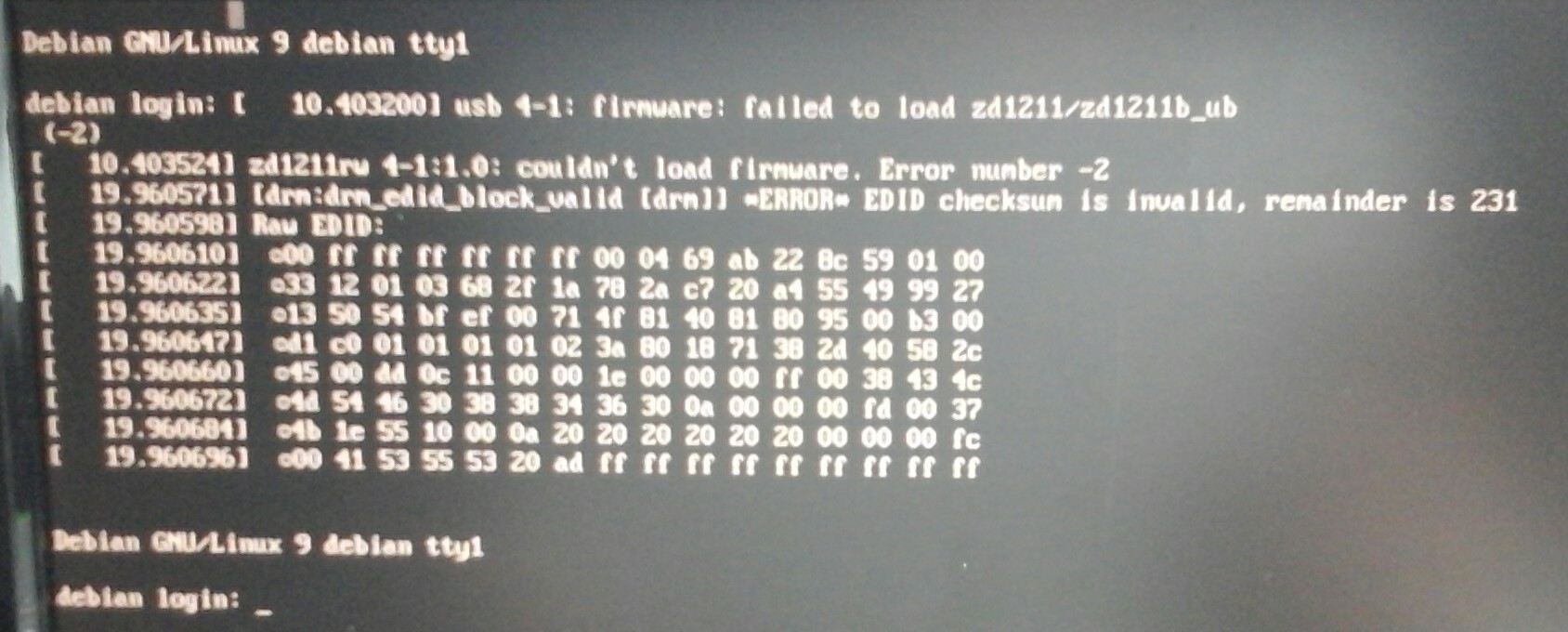

Je viens de reboot
Mais il semble y avoir une autre erreur
Non, ça, ce sont des warnings, car ton écran a des soucis pour causer à ta carte graphique.
Le cable est peut être mal branché, mais les messages sur EDID, c’est anodin.
Alors par contre, le message “Erreur temporaire” signifie que tu n’as pas le net.
Je pense que tu ferais mieux de recommencer ton installation, mais en faisant mieux attention, au moment ou on te demande ce que tu veux installer, à bien choisir une install en desktop.
Là tu as du passer ce choix en laissant la configuration minimale, et manifestement, ce n’est pas suffisant.
