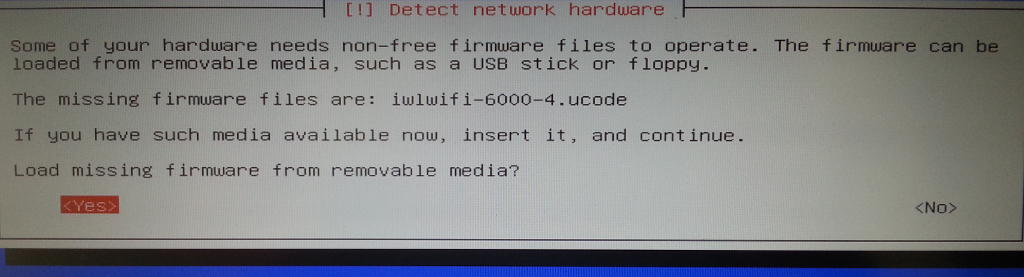

l’installateur me demande de charger des microprogrammes manquant sur un support amovible…

Normalement l’installeur de debian te dit quel firmware il lui manque lors de la détection du matériel réseau.
Tu peux alors le rechercher sur https://packages.debian.org.
Tu l’extrais ensuite sur une partition ext4 ou fat32 sur ta cle (le fichier en question au plus proche de la racine de la partition).
Tu montes la partition (Alt+F2 pour ouvrir un shell) avec mount /dev/sdXY /media/tmp puis tu relance la détection, ou directement la configuration, du réseau. Cette fois tu lui dis que tu veux charger le firmware et normalement c’est bon.

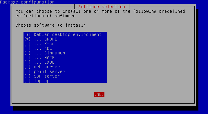

Pour GNOME, il vaut mieux que tu refasses une installation propre avec une installation de ton desktop depuis l’installeur de Debian. Tu devrais ainsi t’épargner d’éventuel futurs problèmes.
N’oublies pas de cocher GNOME (non coché par défaut) dans la liste des programmes à installer.
