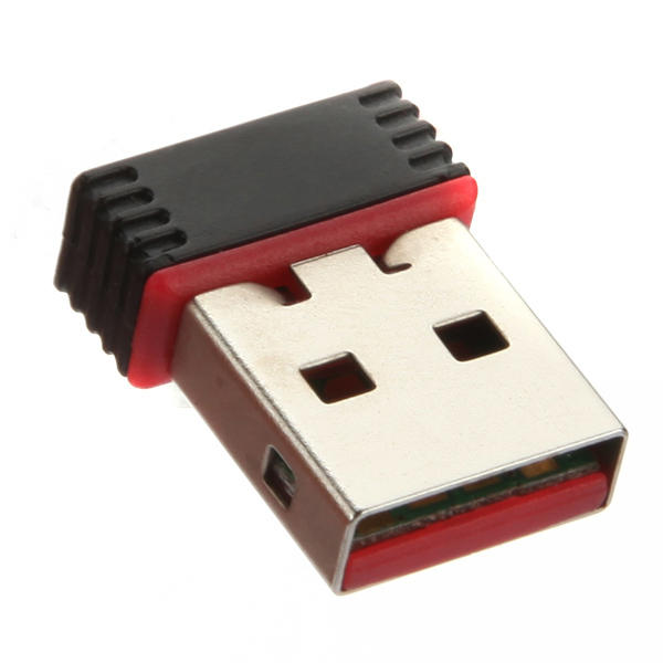

J’ai un soucis un peu semblable avec un chip wifi acheté en Chine et qui ressemble à ça :
Il est indiqué partout comme fonctionnant sous linux. Sur l’emballage cartonné, il est indiqué que la puce wifi est REALTEK 8188. Mais quand je le branche sur un linux, le chip n’est pas reconnu et je n’ai pas de wifi disponible. J’ai une erreur quand je regarde dans dmesg ou /var/log/syslog (je sais plus lequel, mais je peux retrouver l’erreur si besoin.
Et si je fais un lsusb, j’ai alors une page qui me dit que le chip est un MT7601U, soit le même chip que toi.
Est-ce que l’apparence de ton dongle ressemble au mien ?
Peut-être qu’en cumulant nos recherches, on arrivera à quelque chose…

J’ai retenté de brancher le dongle wifi, et visiblement, les messages d’erreurs arrivent un peu plus tard, le probe est régulier mais n’intervient pas tout de suite.
Voici donc différents extraits de la console.

Je vois que c’est connu comme problème ; J’ai cherché « RX urb failed:-71 »
driver mt7601 is unable to initialize #64
Je n’ai pas tout lu attentivement.
Certains recompilent le module mt7601u en modifiant son code source pris depuis kernel.org
Tu peux tester quand même.
Voilà la solution qui semble fonctionner pour certains:
    This is the temporary solution I use for my mt7601u stick from aliexpress:
    From kernel.org dowload linux kernel source corresponding to your working kernel.
    Unpack the kernel source. cd to drivers/net/wireless/mediatek/mt7601u
    Open phy.c. Find function mt7601u_init_cal and comment out call mt7601u_mcu_calibrate(dev, MCU_CAL_RXIQ, 0); like so:
    //ret = mt7601u_mcu_calibrate(dev, MCU_CAL_RXIQ, 0);
    //if (ret)
    // return ret;
    Build module make -C /lib/modules/$(uname -r)/build M=$(pwd) modules
    Remove the device
    rmmod mt7601u
    insmod ./mt7601u.ko
    Insert the device
    Check there are no errors in dmesg and interface appeared in ip link

Confirmation sur ce que dit @xddj , les solutions que j’ai trouvé consistent à modifier cette ligne mcu_calibrate dans les sources du noyau avant de le recompiler: https://github.com/kuba-moo/mt7601u/issues/64#issuecomment-352250127
Merci mattotop pour avoir extrait le bon comment
Je n’avais pas encore les idées en place :wink:
Pour faire l’étape 4. Build module:
il faut se situer dans le répertoire drivers/net/wireless/mediatek/mt7601u extrait.
édition :
Il est important de respecter la syntaxe du point 7.
sudo insmod ./mt7601u.ko
(point slash mt7601u.ko)
depuis le répertoire drivers/net/wireless/mediatek/mt7601u extrait.
Pour charger la version nouvellement compilée et non la version système qui ne fonctionne pas.
Je suis d’accord avec xddj, ça vaut le coup d’essayer.
À terme, le nouveau module doit avoir les mêmes droits (644), proprio. et groupe que le module remplacé ;
