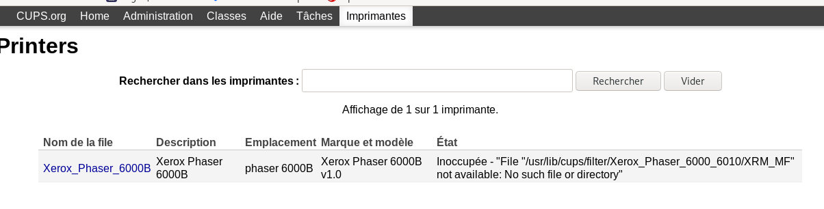

par contre sur cpus.org j ai en état :
Inoccupée - « File « /usr/lib/cups/filter/Xerox_Phaser_6000_6010/XRM_MF » not available: No such file or directory »
donc je sais pas si c est normal ? pas de fichier dans le répertoire ?

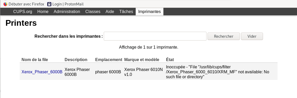

toujours , a état , le message not available no such file or directory voir la photo

Effectivement le fichier PPD contient une référence au fichier
, qui n’existe pas.
Il faut en fait télécharger la version anglaise, qui contient un paquet DEB que tu dois installer manuellement.

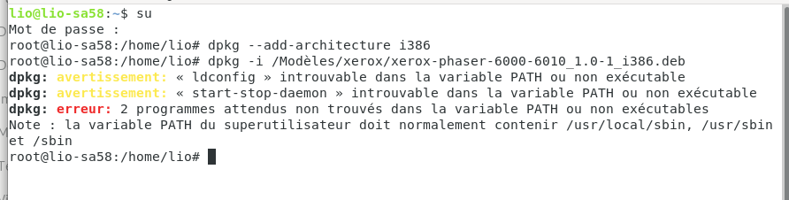

donc ce que je fait je rentre la commande SU , il me demande le mot de passe , c est ok , sauf que je passe en root@lio donc ca doit être bon , mais lorsque je rentre la commande
dpkg --add-architecture i386
il se passe rien .
après le dossier xerox-phaser-6000-6010_1.0-1_i386.deb je les mis dans le dossier modeles xerox mais pas par la commande , est ce que ça a une incidence ?
et aussi j ai extrait dans le meme dossier les 2 dossier control.tar.gz et data.tar.gz et le fichier Debian-binary et usr/share/ppd/Xerox/Xerox_Phaser_6000B.ppd.gz, mais pas par la commande le tout dans le dossier modèles XEROX , est ce que c est bon ou faut il le faire par la commande ? merci
Ce n’est pas grave, tu n’as pas configuré sudo, mais tu as trouvé la parade en passant superutilisateur avec su.

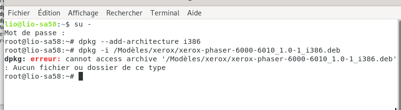

bon je viens de tapez la commande et voici le problème
Erreur classique. Au lieu de taper su, tape su -
j ai toujours une erreur !
Tu te trompes dans le chemin de ton fichier… Ce ne serait pas Modèles[...] au lieu de /Modèles[...] ?

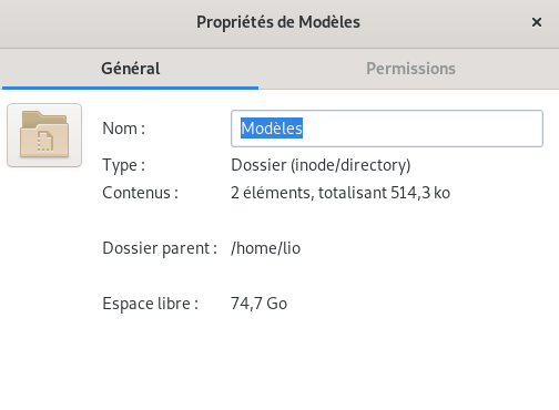

Mais je ne sais pas où tu as mis ton fichier… Où est-il exactement ?
S’il est dans le dossier Modèles, dans ton dossier /home/lio :
  • si tu veux n’indiquer que le chemin relatif, alors c’est Modèles/xerox/xerox-phaser[etc.].deb
  • si tu veux indiquer le chemin absolu, ce qui peut éviter des confusions, alors : /home/lio/Modèles/xerox/xerox-phaser[etc.].deb

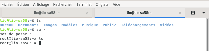

le problème , c est que je suis en root car quand je tape la commande LS j ai rien qui apparaît aucun répertoire le problème vient pas de la ?
