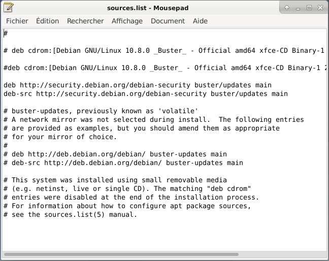

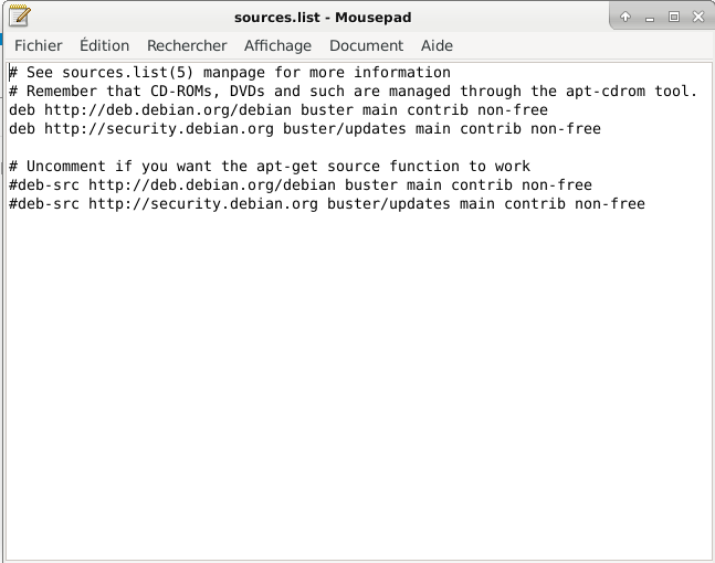

Le contenu de sources.list dans /usr/share/doc/apt/examples/sources.list :

Le problème est dans ton fichier de sources.
Voilà ce qu’il te faudrait dedans :
