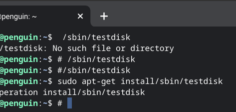

Etant novice sur chromebook, je n’arrive pas installer Testdisk via Linux avec la commande ci-dessous:
sudo apt-get install testdisk
Merci de votre aide

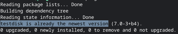

Salut et bienvenue,
D’après ton screen testdisk est déjà installé.
C’est un outil en ligne de commande, il se lance donc dans un terminal en tant que root :wink:
Edit: essayer # /sbin/testdisk si # testdisk seul annonce un ‹ ‹ commande introuvable › ›

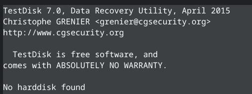

Merci beaucoup, cela à fonctionner, mais maintenant il ne trouve pas mon DD externe…
Ça ne nous sert pas beaucoup des captures d’écran sous forme d’images,
on ne peut pas en copier/coller le texte, et il manque l’essentiel :
Il faut la ligne de commande complète, avec le prompt,
et tout le retour de la commande, avec le prompt de retour de commande,
et tout ça, copié/collé au format texte.
Là, on ne voit pas la ligne de commande,
du coup on ne sait pas quel fichier de périphérique tu as indiqué à la commande,
ni les options de la commande,
ni le prompt de départ et de retour de commande.
Donc on ne peut pas savoir ce qui s’est passé.
Pour savoir quel est le nom du fichier de périphérique qui a été associé à ton disque externe,
débranche le puis rebranche le après quelques secondes,
et donne nous un copié/collé au format texte
de tout ce qui est affiché quand tu lances la ligne de commande suivante :
sudo dmesg | tail -n15
