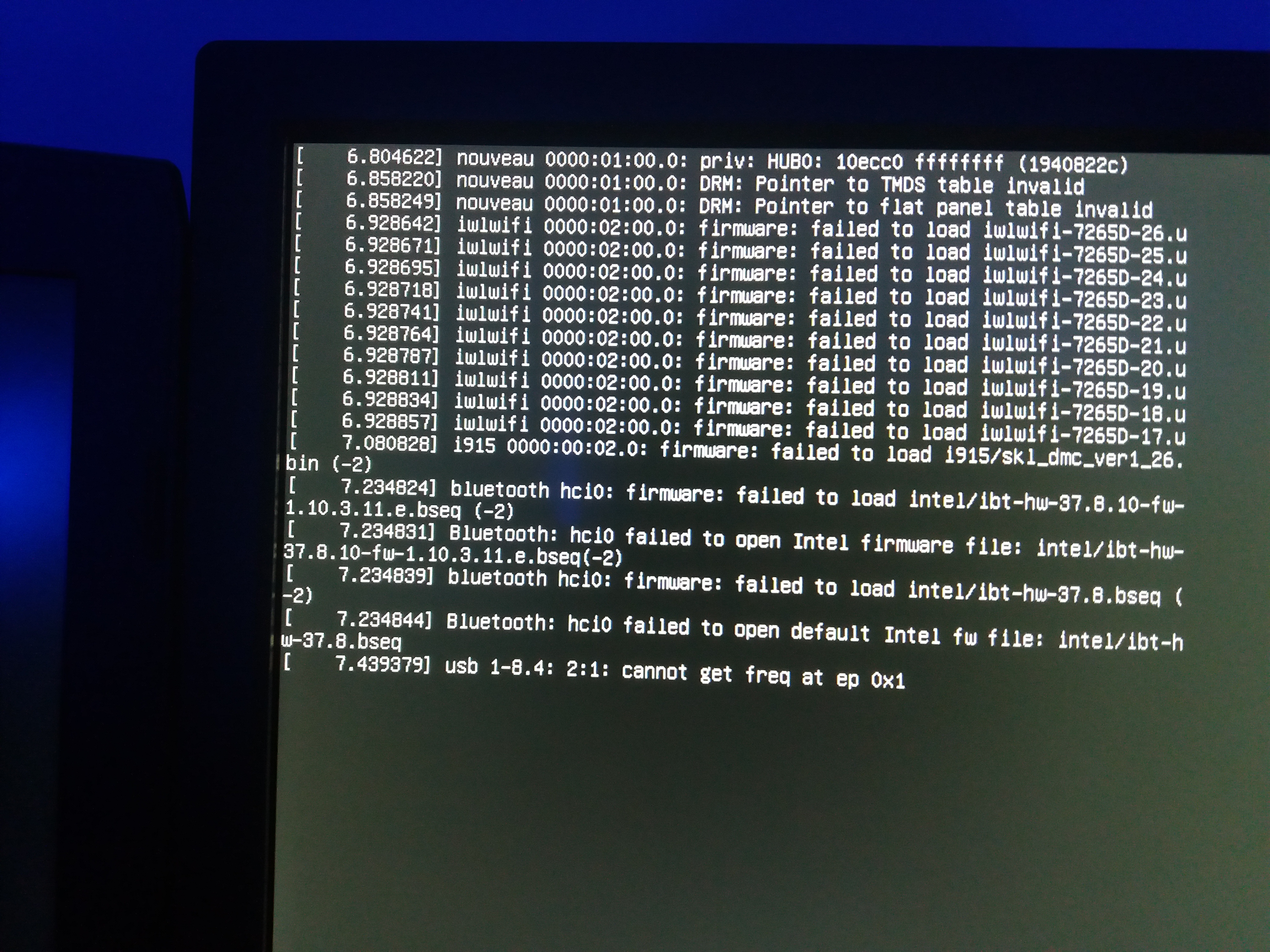

Bonjour, étant nouveau sur Debian mais avec quelques bases sur Kali Linux, je n’arrive pas a lancer Debian pour la première fois juste après son installation, je m’explique :
Je lance mon pc sur GRUB (donc normal jusqu’ici.) Il me met un lancement mémoire disque initial, ca le lance normalement jusqu’à ce que ça me mette ceci : 20180310_113727
Voilà, et après ça fige la dessus et je dois redémarrer. Si vous voulez des infos sur la config, je suis la toute la journée.
PS : Désolé pour la photo floue, j’espère que c’est lisible, si non, j’en mettrais une autre

De ce que je vois, les firmwares iwlwifi (wifi intel) et i965 (graphique intel) ne sont pas chargés.
Sont ils présents ? Mal installés ? Pas installés du tout ?

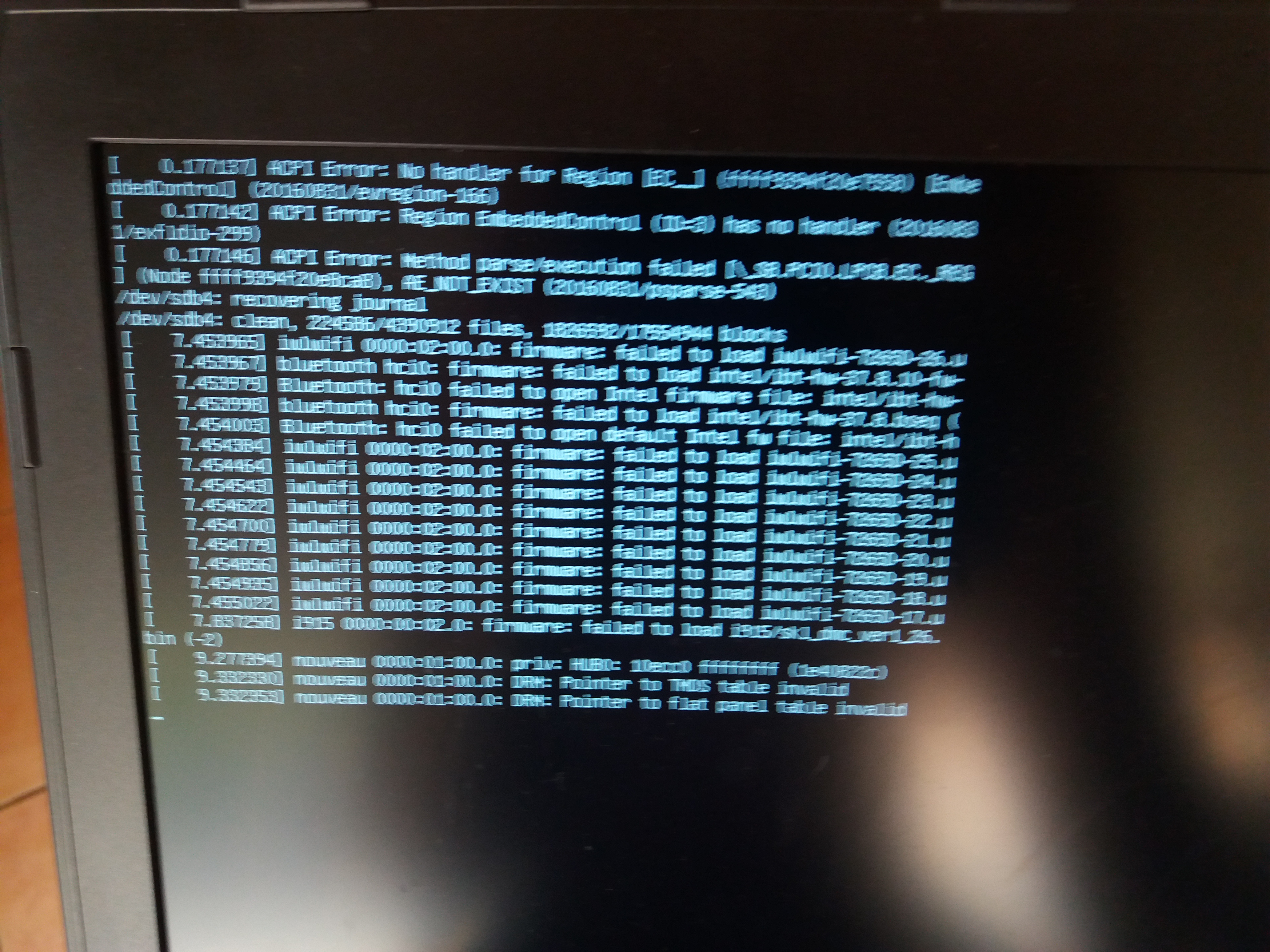

Les pilotes wifi je n’ai pas réussi a les installer, mais je peux les installer plus tard vu que je suis en filaire, la il m’écrit quelque chose de nouveau, j’ai essayé le CTRL+alt+F1 mais rien ne se passe. Mais il voit mon double screen, sachant que mon deuxième écran est branché sur ma GTX 960M et si j’ai bien compris en faisant des recherches j’ai un firmware de mon processeur manquant, apparemment chez les processeurs Skylake ce type de problème est connu mais je n’ai pas réussi à le résoudre… Un idée ?1520706849306-1678737408
Alors j’ai essayé le ctrl+alt+f1 mais ca ne marche pas. J’ai réussi quasiment a load Debian mais ce p***** de driver i915 et je ne trouve pas ou le télécharger car quand je trouve le bon paquet il me sort un "

C’est possiblement ca malheureusement… Quand je fais CTRL+ALT+F1 ca me fait le lancement d’une console pendant une seconde puis écran noir… Tu sais ce que c’est ? Et pour modifier tout ca c’est j’imagine sur la clé USB bootable…?
Tu as essayé avec F2, F3 ?
Sinon, encore une fois, si les tty ne sont pas accessibles, redémarrer en init3 te permet d’agir sur le système peut être avant que la pile graphique vienne mettre le bronx.
Tu édites le sources.list, rajoutes les sections qu’il faut, installe les firmware et tu redémarres.
