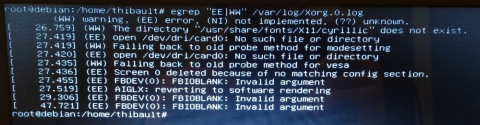

Cela signifie qu’il y a un problème avec le serveur graphique X.
Un retour de commande telle que, pourrait peut-être nous aider :
# egrep "EE|WW" /var/log/Xorg.0.log

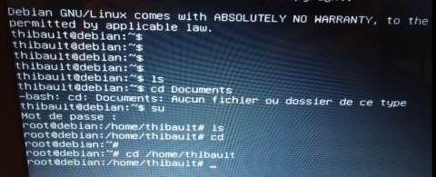

Pour répondre à PengouinPdt, je me doute du coup que l’environnement graphique pose problème puisque j’ai accès au consoles habituelles (CTRL + ALT + F1) néanmoins j’ai constaté que je ne possède pas les commandes de bases comme par exemple : ls, cd, etc.
Est-ce normal ?
J’aimerais donner le retour de la commande proposée par PengouinPdt mais comment puis-je fournir une pièce jointe sur ce forum (ou passer par un autre moyen pour vous communiquer ce fameux retour) ?
(Evidemment car comme j’ai accès aux consoles mais que je ne peux pas me déplacer librement dans les dossiers (faute de commandes “ls, cd”) donc je ne peux pas récupérer la commande en saisie texte… J’ai donc pris un photo).

Voici la photo du retour de la commande proposée :
Et voici le souci que j’ai avec les commandes ls et cd :
Du coup je rectifie, la commande cd fonctionne mais curieusement je ne peux pas vraiment bouger de mon répertoire et aller dans les sous dossiers du type « Documents » par exemple.
La commande ls ne retourne rien en revanche…
Merci pour le lien qui m’a permis d’insérer les photos ainsi que pour votre patience !
Les commandes fonctionnent parfaitement. Le répertoire /home/thibault est vide (en fait il ne contient que des fichiers cachés affichables avec l’option -a) et ne contient pas de sous-répertoire “Documents”. Ce répertoire n’existe pas par défaut, il est créé lors de la première ouverture de session de l’environnement graphique qui n’a pas lieu ici.
