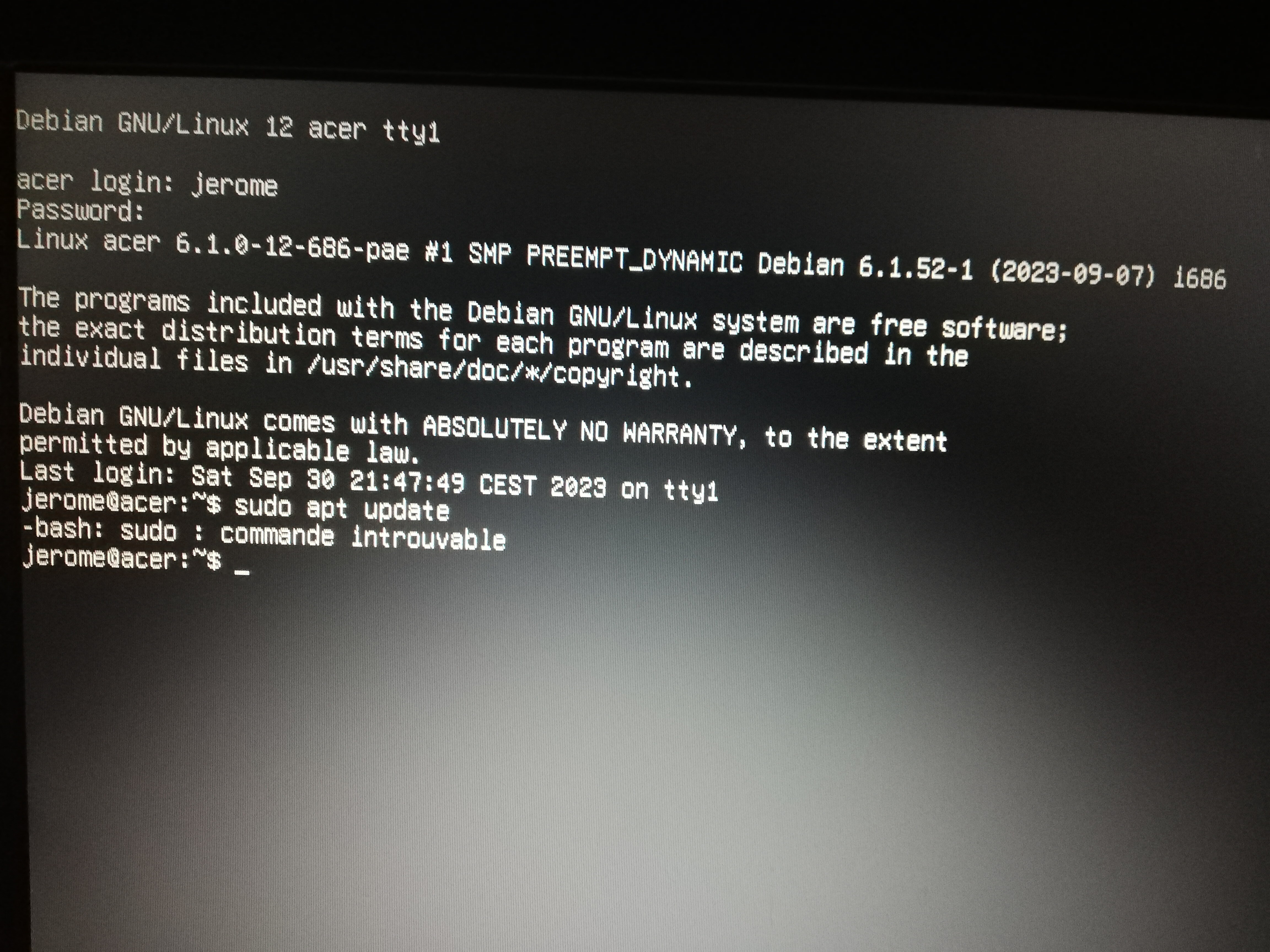

Je viens d’installer Debian 12 pour la toute première fois, et après avoir installé Debian 12 lors du lancement j’ai ce message :
the programs inclued with the debian GNU/LINUX system are free software; the exact distribution terms for each program are described in the individual files in /usr/share/doc/*/copyright.
Debian GNU/LINUX comes with ABSOLUTELY NO WARRANTY, to the extent permitted by applicable law.
Pouvez-vous m’aider s’il vous plaît.
Merci à vous.

Alors le soucis est que ma distribution reste bloquée à ce niveau, je ne peux aller plus loin et je ne sais comment faire car je n’ai nullement accès au bureau Debian 12.
Que dois je faire ?
As-tu sélectionné un environnement de bureau durant l’installation ?
Voyons l’état du gestionnaire de connexion graphique :
systemctl status display-manager
Tu n’es pas bloqué puisque tu as un shell.
Si sudo n’est pas installé, il faut utiliser « su - » pour passer root ou ouvrir une session avec le compte root.
si sudo ne marche pas, en espérant que tu as donné un mot de passe à root, tu fait su - , mot de passe root et après tu peux faire apt-update puis apt install sudo.

C’est vrai que la page de login aurait du s’ouvrir s’il n’a pas touche à l’installation par default sur tasksel

Au vu du message d’erreur de bash, sudo n’est pas installé (ou @anon70683685 a trafiqué le $PATH, mais ça me semble peu probable). Or sudo aurait forcément été installé si aucun mot de passe root n’avait été défini lors de l’installation.
Sauf si on a utilisé une image netinst sans connexion réseau, ce qui ne permet que d’installer un système de base sans interface graphique.
L’absence de sudo va aussi dans le sens d’une installation sans environnement de bureau, car il me semble que sudo est une dépendance indirecte de tous les environnements de bureau disponibles dans tasksel.

Alors j’ai réussi à résoudre le problème en prenant une iso plus légère car à un moment donné au niveau de l’installation de certain logiciel lors de l’installation cela ne voulait pas se faire et en prenant une iso plus légère mais en se connectant par le net l’installation s’est bien déroulée.
