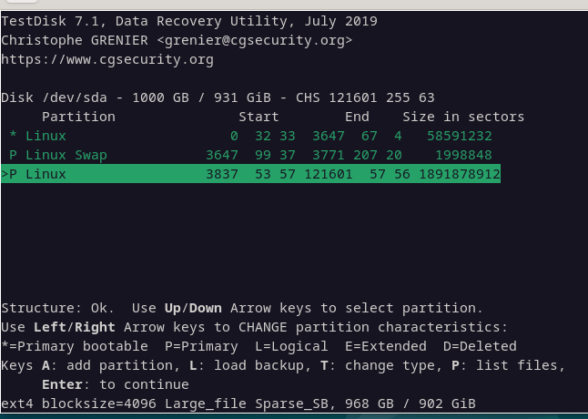

J’ai dû ré-install debian 12 qui ne fonctionnait plus sur mon PC (pb de « kernel panic - not syncing : attempted to kill inint »). J’avais une partition /home séparée que j’ai laissée inerte lors de l’étape de formatage des partitions de l’install debian, j’ai simplement reformatté la racine et le swap dans les espaces qui étaient auparavant les leurs, du moins c’est ce que je pensais… (j’ai pas mal cherché comment procéder dans ce cas spécifique avec /home séparé, j’ai eu bcp de mal à trouver qqch de clair, j’ai donc fini par me lancer comme je pensais, mais je suis malheureusement bien loin d’être un utilisateur expert…). La nouvelle distro fcontionne toutefois, c’est déjà ça.
Cependant j’ai dû rater qqch puisque j’obtiens après un fdisk -l :
/dev/sda1 * 2048 58593279 58591232 27,9G 83 Linux
/dev/sda2 58595326 1953523711 1894928386 903,6G 5 Étendue
/dev/sda5 58595328 60594175 1998848 976M 82 partition d'échange Linux / Solaris
/dev/sda6 60596224 1953523711 1892927488 902,6G 83 Linux
La partition où a été installé linux est bien sûr /dev/sda1 et mon ancien /home est dans /dev/sda6 qui se trouve dans la partition étendue /dev/sda2 avec le swap (aucune idée pourquoi ça s’est passé ainsi)…
J’ai le message « La partition 2 ne commence pas sur une frontière de cylindre physique. »
Et impossible de monter la partition, par exemple un « mount /dev/sda6 /mnt » qui me renvoit un « superblock erroné ». J’ai aussi tenté les solutions proposées par fsck /dev/sda6 mais sans succés…
Y-a-t il un espoir pour cette partition ? Merci d’avance pour votre aide.
