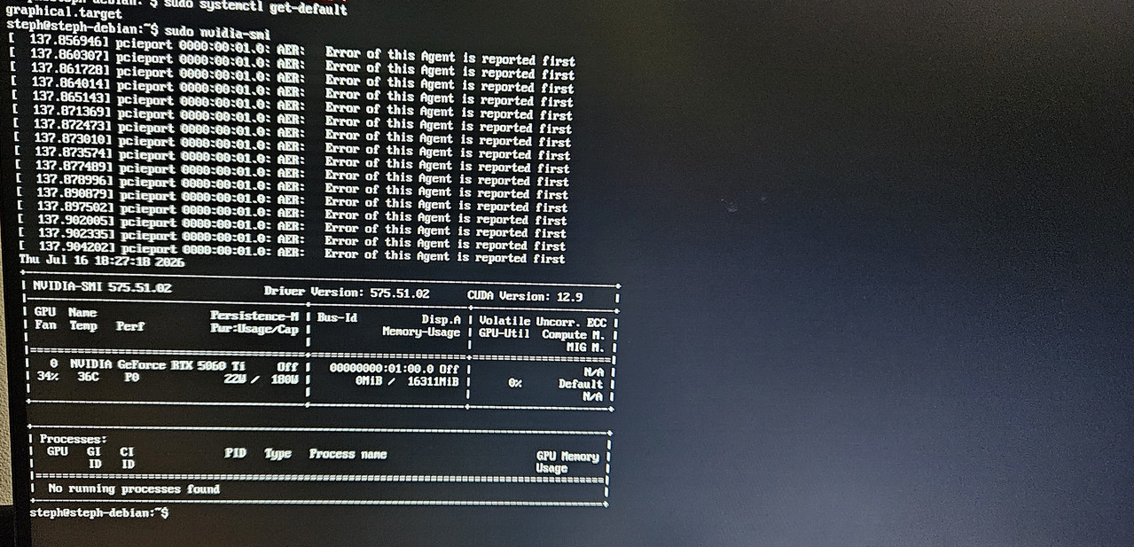

Voici une photo de ce que j’ai avec la commande nvidia-smi
Qu’en pensez-vous ? Il y a eu un problème à l’installation ? Le pilote n’est finalement pas le bon ? Il manque quelque chose ?

pour une carte récente je conseillerais d’essayer le pilote nvidia qui est en 595.84
sinon la page que tu as suivie est en gros la bonne

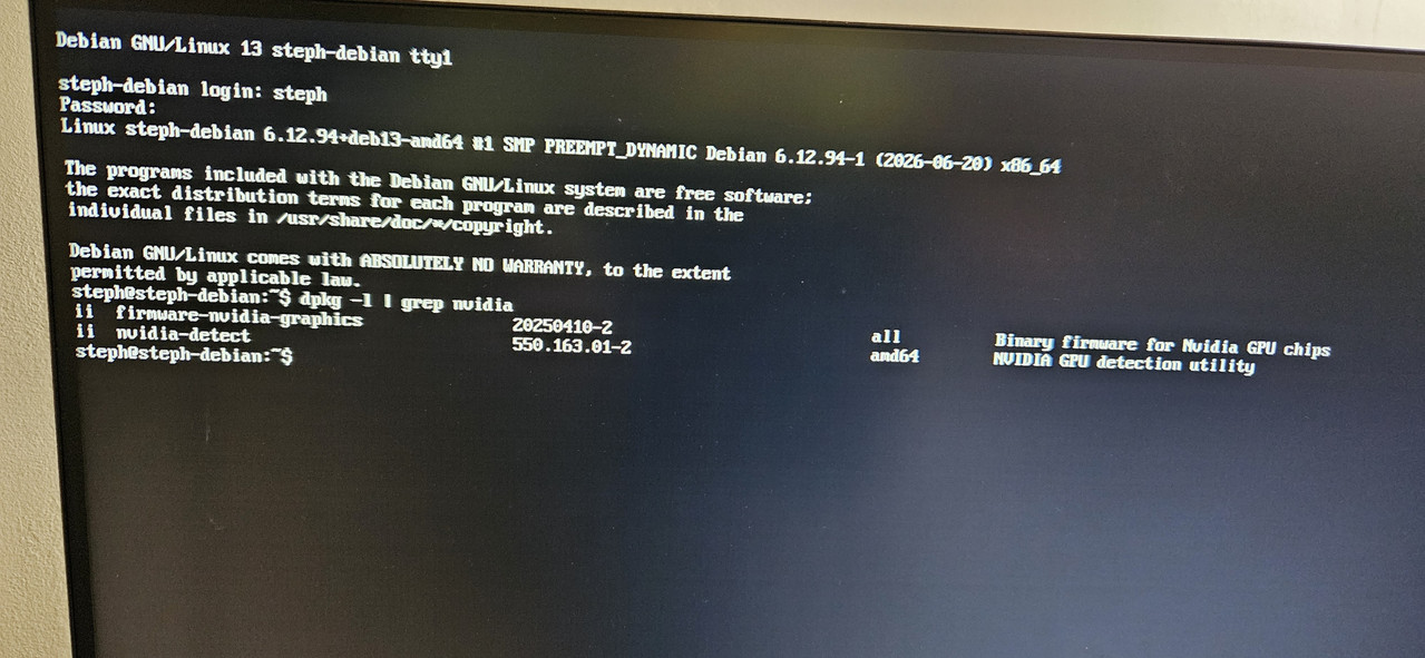

que donne
dpkg -l |grep nvidia
Pas besoin d’être root pour faire la commande nvidia-smi.
Normalement rien en dehors du firmware firmware-nvidia-graphics si c’est le pilote nvidia et pas celui de debian qui est installé.
LMa carte RTX 5060 Ti ne fonctionne pas avec les packages debian. Il faut obligatoirement utiliser le pilote fourni pas nvidia pour Linux amd64 à la version indiquée par @dindoun .
donne ce resultat
Il faut que tu supprimes nvidia-detect.
Tu utilises lightdm ?
L’installation du pilote NVidia telle que je l’ai exposé dans le tuto, implique obligatoirement que le Display Manager, lightdm, ssdm, ou gdm, soit arrêté avec: systemctl disable --now lightdm.
Puis que tu redémarres. Et seulement à ce moment là tu fait l’installation du pilote.
