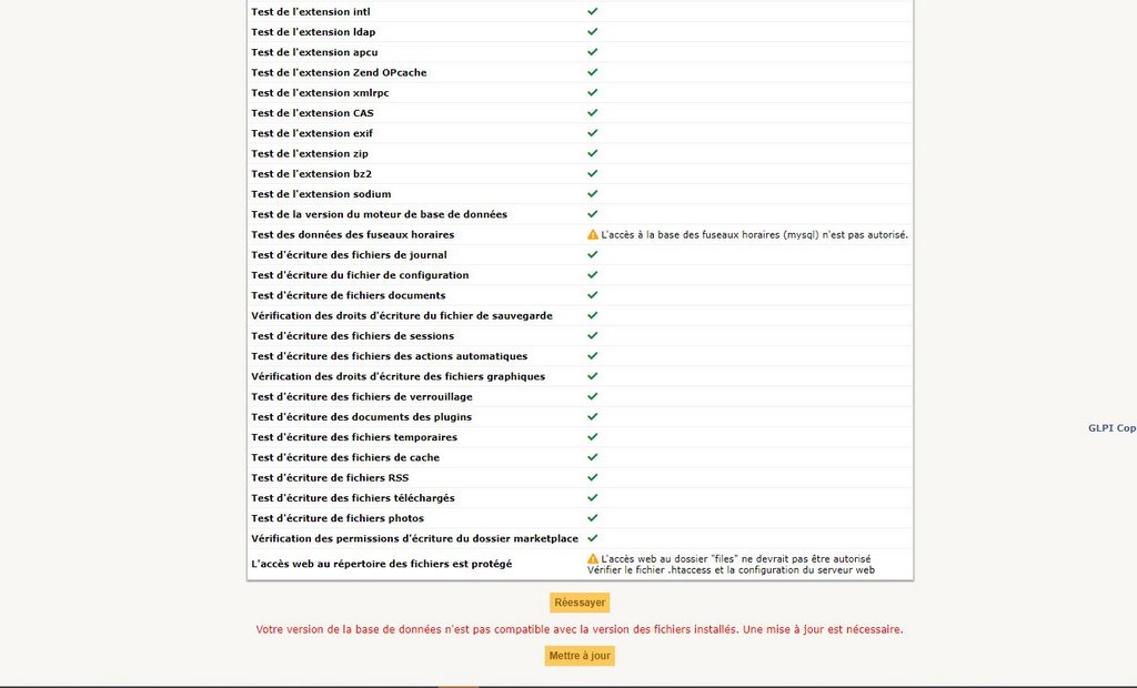

je viens de dumper l’ancienne base de données 250Mo d’une version de GLPI qui a 10 ans.
je vous ai fais une capture d’écran.
Après avoir importé une base de données GLPI qui a dix ans, il me demande de le mettre à jour, mais une fois que je l’ai fais je retombe sur le même message.
Par contre, j’arrive à l’installer sans problème.
Merci d’avance de votre aide.
dans GLPI il y a une limite à la possibilité de passer d’une version à une autre il me semble.
je crois qu’à un certain niveau d’écart les BDD ne sont plus compatible.
Je crois qu’en regardant dans les CHANGELOG, README et autre UPGRADE doc, il doit y avoir une indication de la limite de ce que tu peux migrer.

Mon ancienne version de GLPI est :
GLPI 0.78.1
Dernière version
9.4
ça dois bloquer comme tu dis
