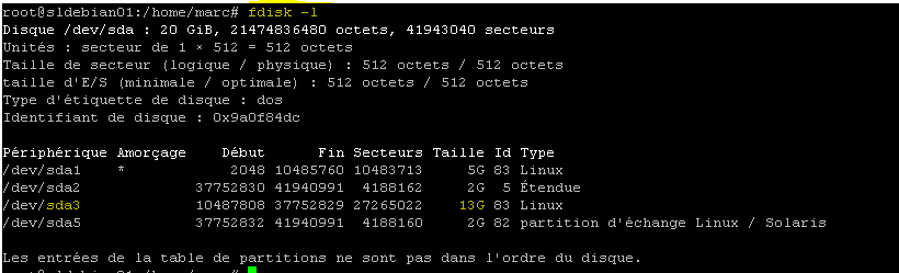

df -h
/dev/sda1 18G 816M 16G 5% /
Fdisk:
/dev/sda1 * 2048 37750783 37748736 18G 83 Linux
Commande 1 e2fsck -f /dev/sda1
Commande 2: resize2fs -p /dev/sda1 4G
Commande 3 parted /dev/sda resizepart 1 5Gi
Commande 4 resize2fs /dev/sda1
Commande 5 e2fsck -f /dev/sda1
Résultat: OK (KO en faisant jusqu’à la commande 4)
Note: Sa à corriger le problème de boot, la VM démarre
df -h
/dev/sda1 4,8G 804M 3,8G 18% /
Fdisk:
/dev/sda1 * 2048 10485760 10483713 5G 83 Linux
Création de la partition sda3 :
fdisk /dev/sda (New partition, Partition 3)
mkfs.ext4 /dev/sda3
Montage de la partition :
umount /tmp;
mount /dev/sda3 /tmp;
df -h / fdisk -l
/dev/sda3 13G 41M 13G 1% /tmp
/dev/sda3 10487808 37752829 27265022 13G 83 Linux
FSTAB
/dev/sda3 /tmp ext4 defaults,noexec,nosuid,nodev 0 2
Reboot du pc

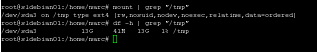

Tous semble marcher. Est ce bon as ton avis ?

Résultat du partitionnement
Lorsque je vérifie le montage, je vois que c’est bon . (13 Go créer, 13 Go monter et disponible)
Information sur le montage:
Volume:
/dev/sda3 (J’utilise cet méthode)
**Point de montage: **
/tmp

La commande ls me permet de voir si des fichiers sont présents dans la partition, pour vérifier que le système utilise ma partition uniquement.
Seulement le tiret ou avec du texte avant ?
A quel stade du démarrage ? Avant l’affichage de GRUB ou après ?
Non, la commande ls te permet de voir si des fichiers sont présents dans le répertoire /tmp, mais pas s’ils sont sur la partition racine, la nouvelle partition sda3 ou un tmpfs monté sur /tmp. Ce sont les commandes comme mount ou df qui permettent de voir si sda3 est monté sur /tmp.
PS : pas besoin d’utiliser grep ou cat inutilement.
grep /tmp /etc/fstab # pas besoin de cat
df -h /tmp # pas besoin de grep
