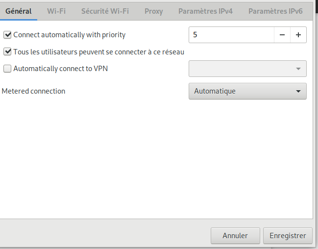

Avec Network-Manager, , pour gérer graphiquement les connexions réseaux, en utilisateur root
nm-connection-editor
sélectionner la connexion
cliquer sur la roue crantée pour ouvrir la fenêtre de modification
et dans l’onlet général
vérifier que connexion automatique est coché
Dans celle que tu préfères mettre un chiffre > 0 dans la priorité
Exemple
merci pour votre intervention rapide, qui ma permis de solutionner mon problème!
Enoce un apprentissage supplémentaire grâce à vous
