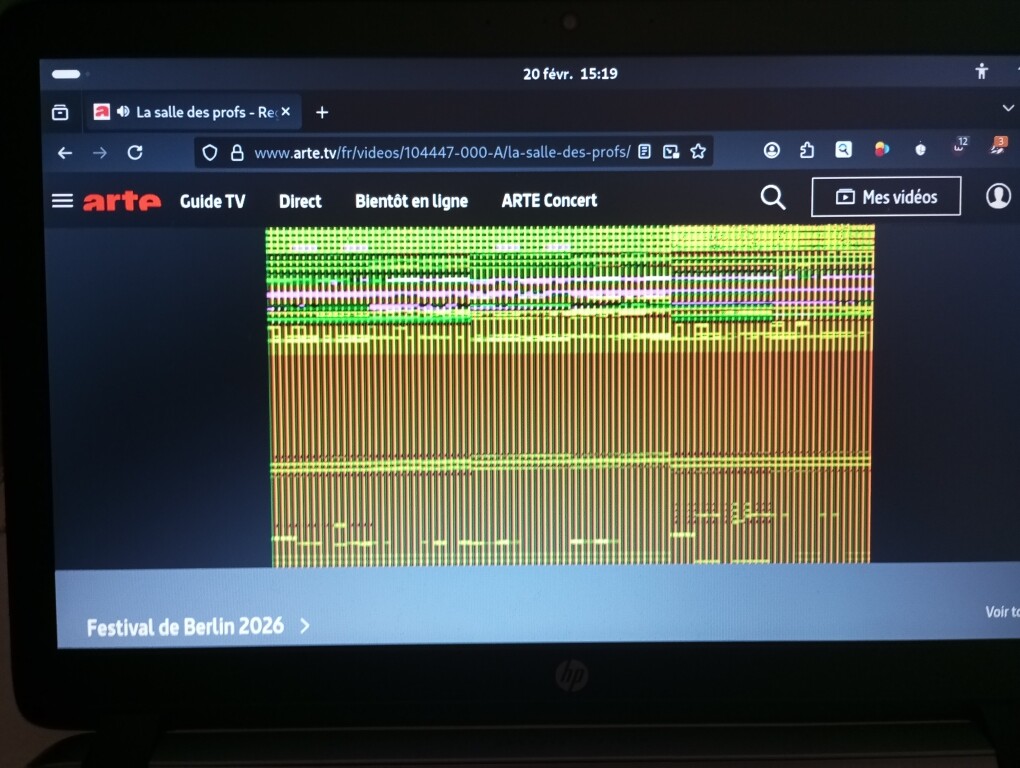

J’ai récupéré l’ordinateur. J’ai bien pu constaté le défaut cité par le copain (voir image). Je viens de lancer un test mémoire en passant par le menu uefi : « vérification rapide de la mémoire : succès » . J’ai rallumé l’ordinateur et maintenant le film est visible… Je laisse dérouler pour voir si ça plante au bout de quelques temps …
En même temps que le film tournait sur une fenêtre, j’ai voulu ouvrir une autre fenêtre et là l’écran s’est figé tout noir…

ecran-ordinateur
